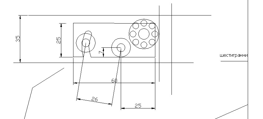

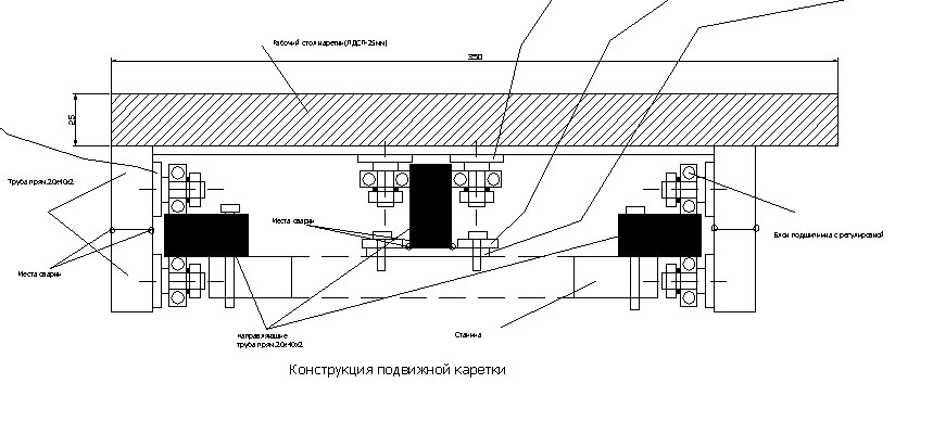

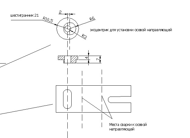

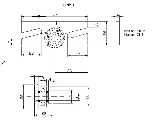

Чертежик сборочный каретки (к сожалению не совсем подробный но принцип работы должен быть понятен)
С уважением Катион

Добавлю и своего негатива.а ЧТО собственно сделано.Наварено куча железа.Сам принцип каретки-вообще извращен.А это говорит о слабом знании автора.Станком это нельзя назвать.Во всяком случае -Форматником.Работать это не будет.Очень быстро каретка *сядет*Могу доказать

Сколько страстей.Изначально мое высказывание было довольно резким.Обьяснение:верхняя ссылка-реклама.Станок-то не для себя-на продажу.А теперь по существу.Я не буду комментировать высказывания предыдущих ораторов-о таких вещах как-не нужность вытяжки,не обязательности РАСКЛИНИВАЮЩЕГО НОЖА.нУ И МНОГО разных других реплик.Все это говорит только о АБСОЛЮТНОМ не знании технологии обработки ДСП.А именно она задает необходимые требования. Но пилить ламинат без расклинивающего ножа и прижима-это просто *баловаться*Кто работает с ДСП-тот поймет о чем речь.Нет и непредусмотрено автором этого изделия этих опций.А по сему он слабо знает предмет.Кромить-без расклинивающего ножа -МОЖНО ,но нельзя без прижима.Распиливать ДСП без прижима-может получится может и нет-но без ножа НЕЛЬЗЯ.А по поводу логики каретки-сила трения будет такова,что все его подшипники развалятся-а настраивать его толком не возможно.И не надо путать циркулярку с форматно раскроечным станком.
