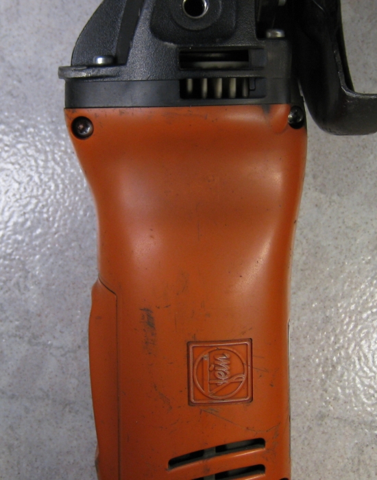

Чтобы закончить вопрос о необычном расположении коллектора на якоре 125-го Файна. Вид со спины:
Ширина шейки 54мм.
В профиль:
Ширина шейки 70 мм.
В этой плоскости расположены щёткодержатели. Форма шейки подобрана оптимально: рука на неё ложиться как бы сама собой, естественным образом, просто удобно держать. Более того – именно здесь расположен центр тяжести машинки. Без этого нестандартного решения (коллектор у рабочего конца якоря) такую шейку на шлифовальной машине в 1200 Вт организовать было бы невозможно. Это, кстати и повлекло за собой необходимость сделать корпус из двух половин, что абсолютно не отразилось на надёжности.

rem273, да, эргономика у неё безупречна....

Не хватает только немного обрезинки, скользит в руках, особенно в крагах.

_maximus_, я не люблю обрезинку... Трёт она руку. Так что это субъективно...

Ну это и понятно, она для лучшего сцепления с рукой и сделана :) Просто если сделать её грамотно и в меру - то всё будет хорошо.
