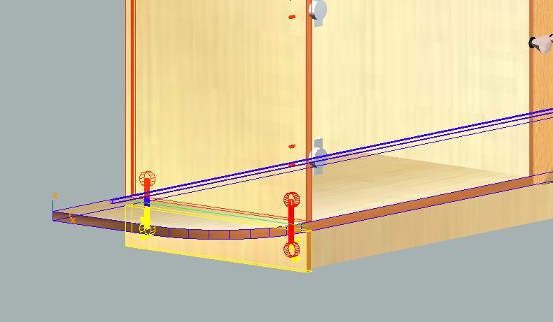

Будет вот такой стык(см.рис.) Программа выдала минификс сквозной. Есть такие?? Реально ли будет собрать на него? Или не париться, на уголки сделать. Тумбочка не себе... И такой вопрос. Если будут ещё крепления на минификсы(эксцентрики), можно ли будет при заказе распила заказать под них отверстия? Что для этого нужно? Чертежи или достаточно указать сопряжённые детали?

Я видел в продаже варианты эксцентриковой стяжки со специальным штоком, который ввертывается не непосредственно в стенку на саморезной резьбе, а в муфту-гайку на резьбе М6. (Ссылку на изображение сейчас найти не смог :( ) Соответственно, делаем в горизонтальной панели сквозную дырку по размеру муфты, вворачиваем в муфту 2 таких штока и притягиваем стенку и цоколь двумя экцентриками. При этом в готовом изделии муфта не видна, ибо с обеих сторон закрыта другими деталями. Ы?

Григорий, спасибо за скорый ответ:) остаётся вопрос, делают ли при распиле?

Вполне могут сделать. Потому что сложного там (ИМХО) ничего нет. Отверстие в стенке под шток делается обычным сверлом (не помню размер - то ли 7, то ли 8 мм). Отверстие под эксцентрик - сверло Фостнера на 15 мм. А вот размеры муфты я не помню, надо чертежи искать. Но тоже сложности быть не должно - нужна сквозная круглая дырка. В общем, если бы это делал я - то я бы все сверлил сам.

А лучше стойку цельную сделать с цоколем, о полку закругленную отдельно от дна. Эту полку можно и на уголки и на эксцентрики крепить.

Думала и об этом, но как-то душа к уголкам не лежит:(

согласен с format1981 -- конструкция с цельной стойкой гораздо надёжнее.

а на кой тут надежность нужна то?а вот дно общее с радиусом-весьма гуд.а в данном случае можно обойтись и без эксцентриков.

Вот тут куча стяжек, в том числе и штоки к ним http://www.mdm-complect.ru/catalogue/index.php?BID=22&ID=805
