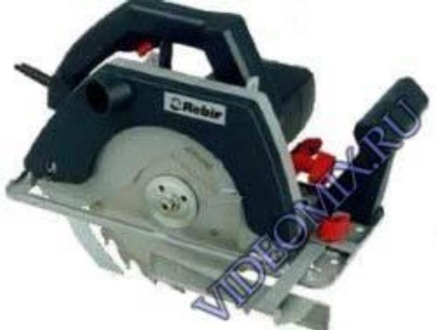

Jus написал : И я сомневаюсь
Мущины, вы меня пугаете :) Ну посмотрите повнимательнее на фотку которую я привел из интернету. Спереди платформы видны два отверстия. Первое рядом с предней ручкой, второе примерно в плоскости вращения диска. Cзади тоже есть, одно почти в углу платформы, другое под ручккой насколько помню. В то что нельзя в других пилах найти место для дырок я сомневаюсь (C) Jus
PS: значек (C) относится только с слову _сомневаюсь_

Да не о "значке (С)" вопрос был поставлен.... Как конкретно Вы эти отверстия используете ? Ручка, барашек, еще чего нить, размещенное на платформе, не мешают ?

Stez написал : Как конкретно Вы эти отверстия используете ?
Хммм вроде я писал.... Никаких естественно барашков винт М6 которым уголки в мебели крепят. Шайба, гровер, гайка и раззенковка под потайную головку в дюралевой плите подразумеваются. Кнопку блокируем, выключатель внешний. C регулировкой высоты диска над столом мучаемся и материмся. . Опилки летят в пилу сучки в глаз. Провод под ногами мешается, помощника не дозовешся:)

Ээээ вот теперь я в ступоре. Вопрос был как цеплять циркулярку к дюрали. Ответ: Винтами на М6 (шесть это диаметр, длина наверное 10мм). что может быть проще ???? Ах да, не за пилу, а за подошву естеественно. Или Вы все-же издеваетесь над доверчивастью отвечающих искренне ?

alex_k написал : сделайте пластину по типу этой и прижмите циркулярку снизу. самое главное установить паралельно направляющую и диск.
alex_k, а как крепится циркулярка без дырок в подошве при помощи Вашего приспособления, что на миниатюре. Плохо видно как крепится подошва к пластине снизу?

Go ! По барашкам все ясно...Вопрос, на который не был получен ответ: все то, что находится на платформе ребира и размеры самой платформы не мешают креплению пилы в перевернутом состоянии непосредственно к верстаку ?

2Stez Я не понимаю о чем речь, может мы вообще о разном? :(. На платформе ребира кроме самого ребира то есть пилы больше ничего нет. Еще раз по порядку:
  1. К платформе прикручеваем лист дюрали
  2. Переворачиваем. Теперь лист сверху пила с платформой снизу
  3. Дюралевый лист прикручиваем саморезами сверху листа ЛДСП. В ЛДСП отверстие чтоб в него пролезла пила с платформой но не пролез дюраль
  4. Полученный стол для распиловки кладем на козлы
  5. Все.
Подозреваю народ валится от смеху читая нашу переписку....Хотя смеятся полезно.... Кстати, а для каких работ Вы желаете перевернуть пилу вверх ногами ? Я перевернул, но пользую в таком положении не чаще 1го раза в год, и это при переработке нескольких кубов досок в сезон.
