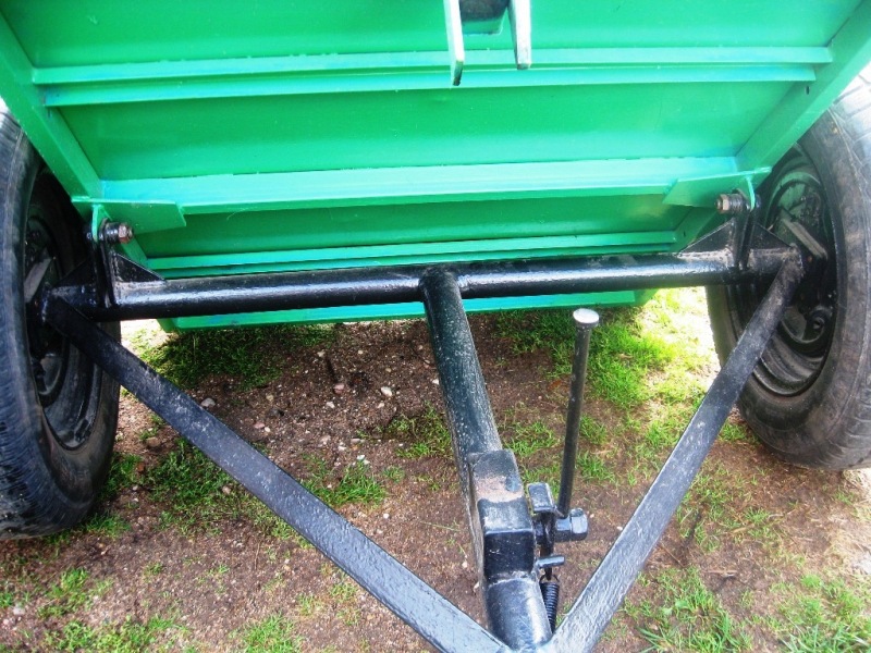

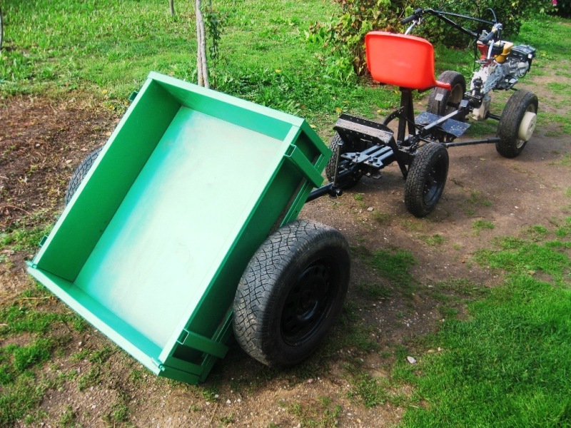

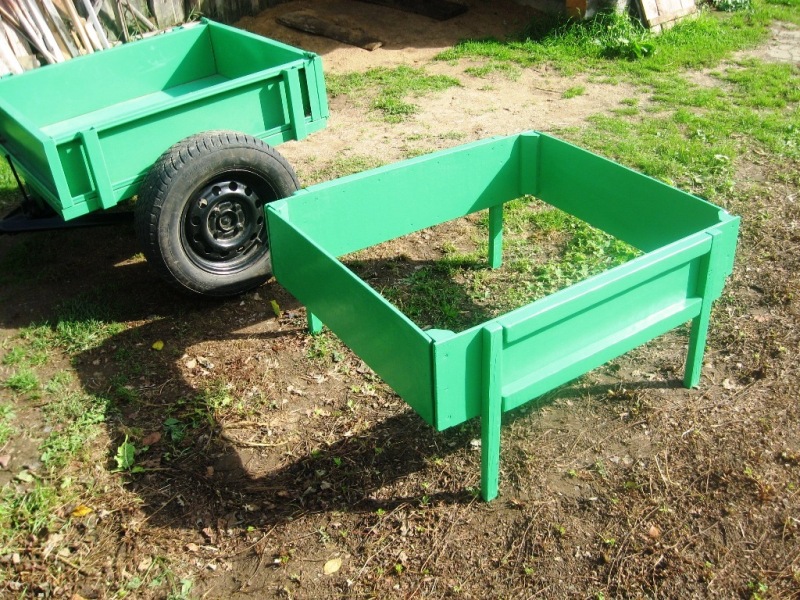

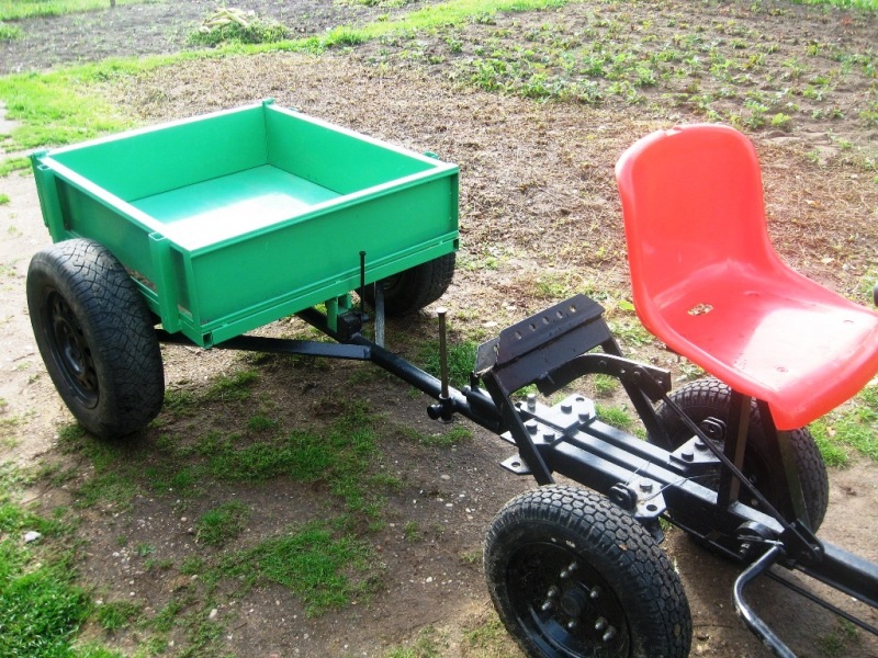

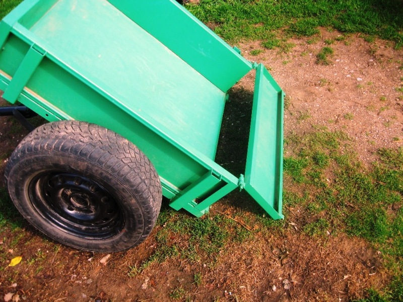

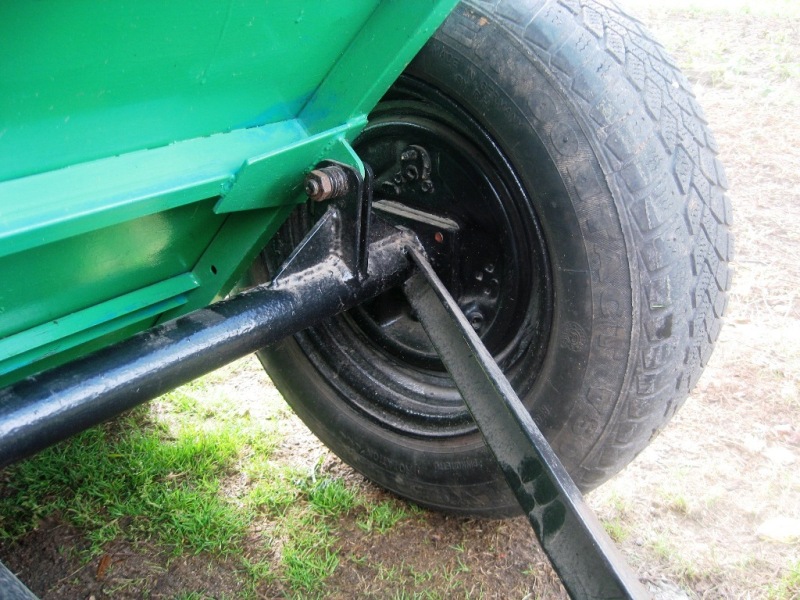

Вот хочу показать свой прицеп который я использую как с мотоблоком так и автомобилем.
Вес пустого прицепа 240 кг Изготовил его этим летом уже успел опробывать при перевозке картофеля. Прицеп пока радует. Открывающиеся борта позволяюл легко нагружать и разгружать прицеп. Высота платформы подобрана таким образом чтобы было удобно сгружать мешки. и прочую поклажу. В конструкции прицепа предусмотрена возможность преобразования его в самосвальный прицеп. Так же в конструкции прицепа предусмотрена установка расширителей для увеличения кузова для перевозки сена. Хотя наверное сено уже в этом году возить не прийдётся.

Пожалуй по трансформации это тот вариант что нужно для деревни. Образмерте его. С каким грузом справляется МС когда прицеп к адаптеру присоединен? А как регистрировали в ГАИ?

В ГАИ прицеп никак не регистрирован. Регион где будет эксплуатироваться прицеп не придвидит появления стражей порядка. А уж если регистрировать прицеп то будет нужно и мотоблок регистрировать, и идти получать удостоверения тракториста категории А1, а это уже для меня слишком.
Хотя была идея поискать и купить документы и номера от какого нибудь самодельного прицепа.
Пока наибольший груз который я перевозил мотоблоком на этом прицепе - это где то 600 кг и плюс себя 110 кг (В общем килограм 700 получается, а с весом прицепа 900 - 950). По перепаханой земле (после картофелекопалки) идёт конешно тяжело, в том смысле что мотоблок всё время наровит зарыться в землю. А на грунтовой дороге ехал на 4 передаче без особого напряга. Вот теперь задумываюсь как решить проблему пробуксовки мотоблока. Появилась идея поставить спаренные колёса, или колёса большего размера. Пока ещё не решил.
Размер кузова 1700х2500 мм. Высота бортов 500 мм. Высота грузовой платформы на уровнем земли 700 мм. Обём прицепа с установленным расширителем где то 8 м куб.
При этом за счёт расположения колёс мотоблока адаптера и прицепа, а также их развесовки получается что узел сопряжения мотоблока и прицепа разгружается при езде

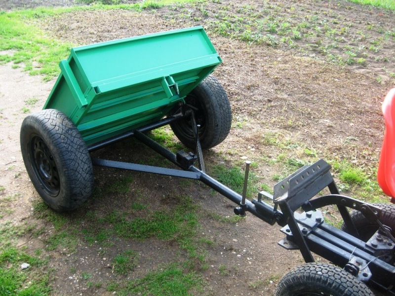

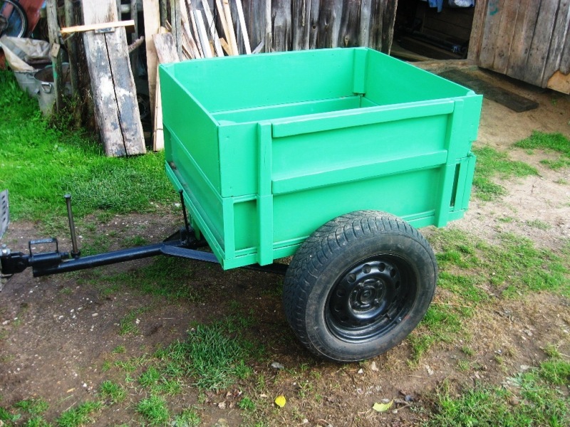

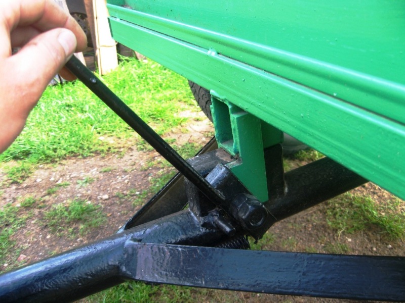

Вот мой прицепчик для адаптера*
09.09.2011 в 11:25:33
! прицепчик класс! Фоток бы крупнее и поболее - узлов, например... а то, и "не повторит ни кто" ;). какой "материал" использовал?
