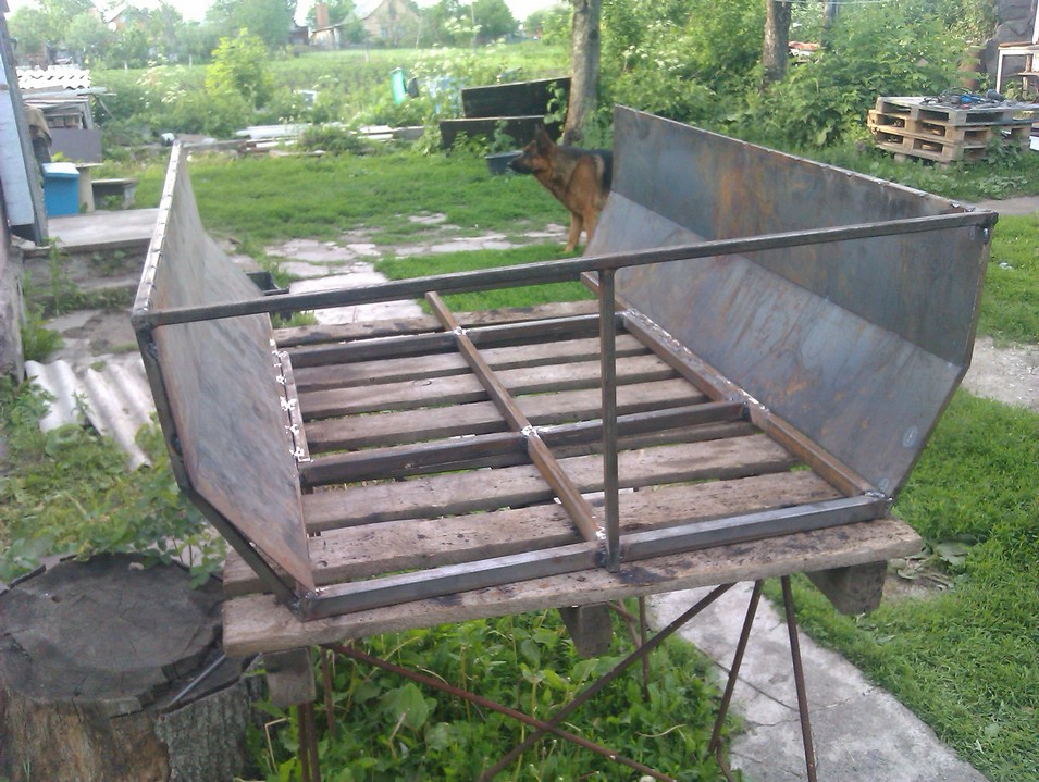

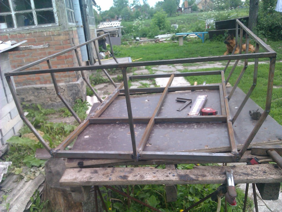

Harahondya написал : Сегодня и я, наконец, начал постройку своего прицепа:)!
а каркас тележки с какого материала(профиля) собрали?

Andrej Eirig написал : а каркас тележки с какого материала(профиля) собрали?
Боковины 15х15, основание 20х30. Каркас не закончен-это только начало. Ну а обшивать буду листом 2мм.

Harahondya написал : Боковины 15х15, основание 20х30.
это профильная трубу , я правильно понял, да или нет?

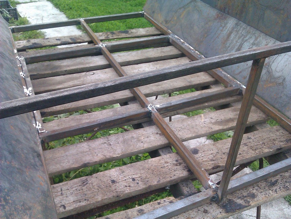

Электродом это все варится:)?

Andrej Eirig написал : да или нет?
Да.:yu
umnyi написал : Электродом это все варится
Электродом. Инвертор.;) П/автомата уже нет...:(
Рад написал : начало тележки впечатляющее, результат должен быть отличным
Спасибо!:)
UmWW написал : на колеса надо еще посмотреть, и на тормоза!!!!! и чтоб опрокидывание "от руки" присутствовало!!!
Колеса на 13", ступици с тормозами и тросовым приводом от 08-й, самосвал "от руки" заложен в проекте:flirt.

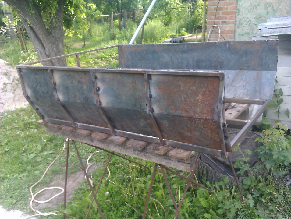

С почином. Вдохновения!
Harahondya
Harahondya
Регистрация: 23.01.2010
Винница
Сообщений: 3177
26.05.2012 в 22:24:28
NAP написал : С почином. Вдохновения!
Спасибо!:) Вдохновения хватает, а вот времени...:( Вот что за сегодня только успел...
