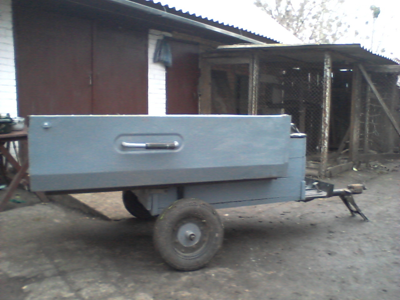

Pavel003 написал : Объем работы впечатляет. Хорошее пособие тому, кто только собирается делать прицеп.
Скажи а толщина металла на кузове какая и где (или как) изгибал, лист и отбортовку делал?
Спасибо! Я не претендую на самую совершенную модель, но кому-то это возможно будет как пособие, окажет помощь, правильно Вы сказали.Толщина бортов 1,3мм, толщина днища1,5мм. Металл б/у. Гнул на ручном кромкогибе. Все остальное гнул болгаркой методом недореза

kocevnic написал : Гнул на ручном кромкогибе.
Я прозевал длину прицепа, но больше метра, и вот эту длину на кромкогибе? Может сделаешь фото кромкогиба. Мне просто интересно.
Остальное это ребра? Я не заморачиваюсь в таких случаях угол определил, порезал сварил. Лучший не лучший, но прицеп добротный, я не помню (может и был) на форуме добротнее прицепа.
Я бы кузов поднял выше. И сделал что бы он практически сам опрокидывался. Но это просто привычка видеть штатный МТЗевский прицеп там кузов поднимать высоко приходилось, чтобы он опрокидывался почти сам.Вот прицеп соседа. Стопорящий штырь у него в ящике под сидением...Похожие изделия. Только это заводской...но сделанный самосвалом.....
