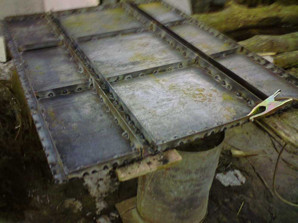

RAFI написал : Хичу сделать подём кузова както механически а не вручную как у большынства прицепов самосвалов.
edmond написал : Тоже задумался о механической разгрузке.
Я тоже делаю прицеп-самосвал, хочу чтоб была большая грузоподъемность и максимальная универсальность. Готов уже примерно на 60%. Колеса есть москвичевские. Тормоза штатные переделываю на трос. А подъем кузова примерно как тутhttp://www.mastercity.ru/vforum/attachment.php?attachmentid=36165&d=1204560056, храповик только добавлю. Перед кузовом стойка с блочком и всё. Была мысль поставить ось лебедки вдоль и сделать привод от ВОМ. Но тогда нада муфту предохранительную. чтоб на порвать трос. Но сам подъемник буду делать позже. Счас тележка нужна быстро, время пожимает.
Это платформа, уже есть передний и боковые борта, заготовки рамы (типа лонжероны), дышло. Буду собирать все в кучу и по ходу фотографировать, Закончу - покажу.

TehNikolaj написал : А подъем кузова примерно как тутhttp://www.mastercity.ru/vforum/atta...5&d=1204560056, храповик только добавлю.
Не совсем понимаю такую систему. Как будет она работать когда прицеп пройдет критическую точку? Кривой стартер придерживать или бросать пускай до раскручивается сам? А если забыл, отбило руку. Правда может до этой точки не доходит.
TehNikolaj
TehNikolaj
Регистрация: 25.01.2010
Луцк
Сообщений: 375
06.04.2010 в 11:31:33
NAP написал : Правда может до этой точки не доходит.
Не дойдет. Ось крепления кузова будет смещена взад, почти как в автомобилях самосвалах
