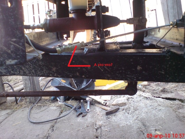

Не скоро фотка, наверно получится. Наверно, месяца полтора не прикасаюсь к телеге. Нет времени, да и загвоздка с плугом - не могу выбрать вариант. Проблема маленького поворота руля (всего 45 градусов) при размещении плуга под рамой.
После покраски сшил тканевую часть кабины, вырезал окна, покрыл крышу. Но вытаскивать крашенную раму и собирать для фотки стрёмно - обдеру всю краску, пока вытащу раму. Пока некрашенная была просто было.

Вот и моя тележка для коллекции:колеса от копейки,основание кузова в прошлой жизни было мощной калиткой,размер 180-100,сцепка с амортизацией от резких толчков вперед и назад при начале движения и т.д.
2Дик на второй фотке, уголок около ступицы- это тормоза?
С другого конца этого рычага прикручен кусок автопокрышки ,прижимающийся к диску колеса.Усилием одного человека такой тормоз не сдвинуть.А больше и не нужно.
Дик написал :
Очень низко торчит тормозное устройство. Может зацепиться за что-нибудь на плохой дороге.
Если исходить только из максимальной простоты изготовления и надёжности, то торможение в шину (как у старинных самокатов) и высокое размещение - ИМХО, оптимальнее.

urij написал :
Выложу фотки , которые удалось найти
Какие профили использовали? Чем обшивали? Как крепили обшивку к переднему борту? Какие выявлены просчеты при эксплуатации?
Да собственно вроде все описано в сообщении 149 этой темы - дышло прямоугольная труба 60Х30мм, основание кузова и угловые ребра труба 50Х25мм, остальное труба 25Х25мм, толщина стенки труб около 2мм, боковины и задний борт обшиты цинковкой 0.8мм толщины, пол(съемный) из доски 20мм(остатки вагонки), тоже обшит такой-же цинковкой(обшивка крепится заклепками), передний борт не обшит для возможности перевозки длинномеров - бревен(возил по 5м), для сыпучих грузов ставлю лист фанеры. Из замечаний по эксплуатации - сделал бы чуть-чуть повыше(буквально на пару сантиметров) уровень на который крепится кузов, т.к. часто использую для перевозки грузов с подвернутым под днище и зафиксированным цепями задним бортом(т.е. фактически без оного), так вот при подвороте борта цепляет им за землю. Сейчас уже поставлены металлические подножки и делаю тормоза. В этом году возили торф с болота(в 1км от нас) всего перевезли около 10т фактически по бездорожью с заросшими колеями, кротовинами, кочками, ямами и т.п. по 500кг за раз, вроде пока все впорядке. Да, на цепях сделал карабины с обеих сторон - снимаю их когда не нужны, т.к. бьют по бортам(при езде) и скалывают краску.
