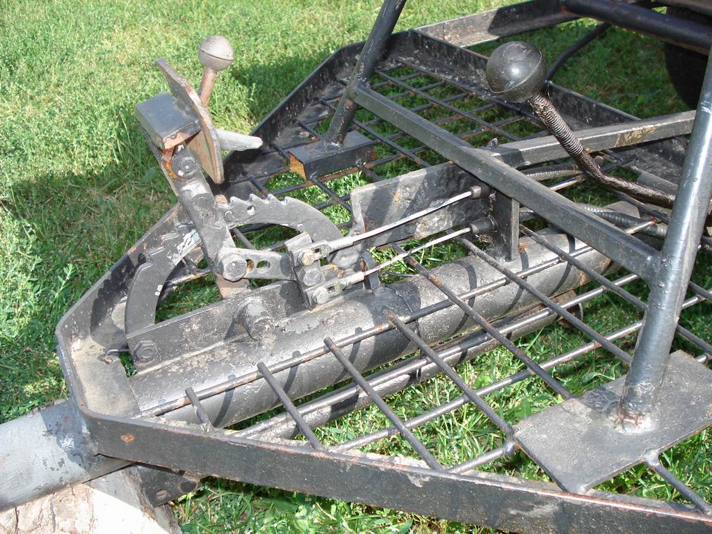

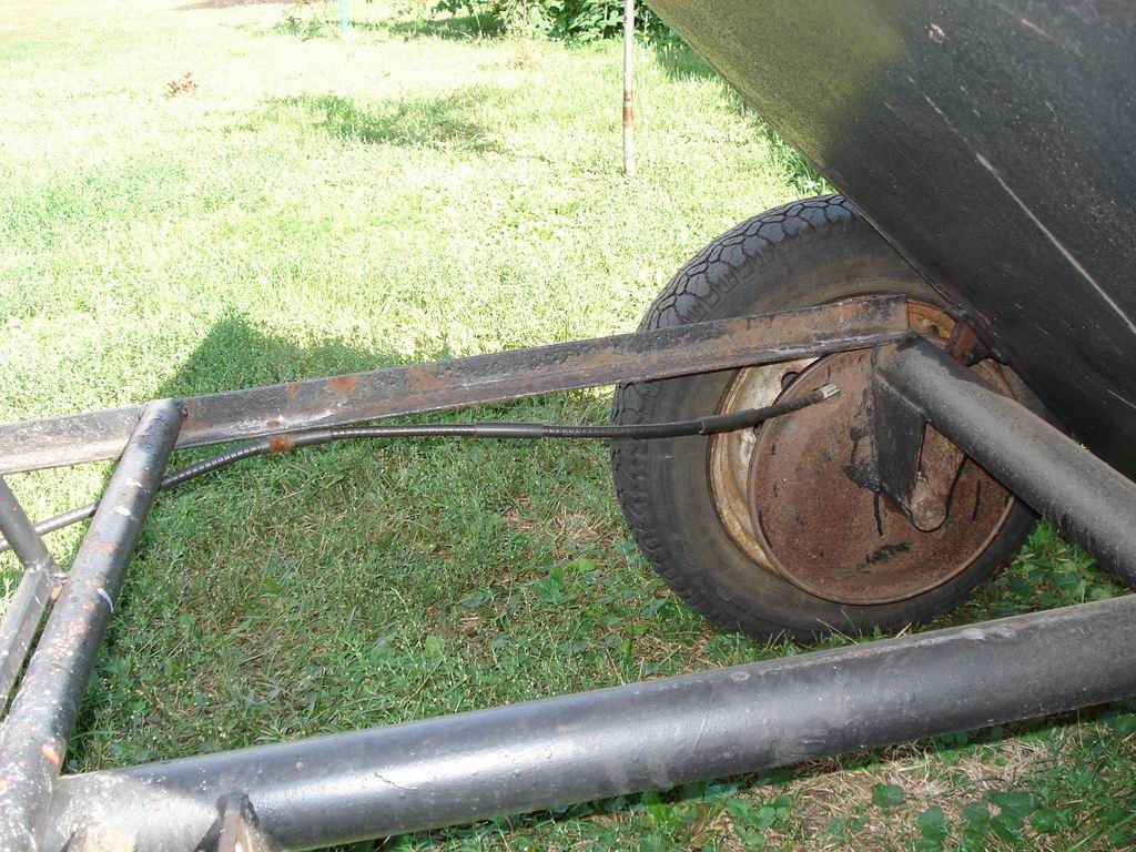

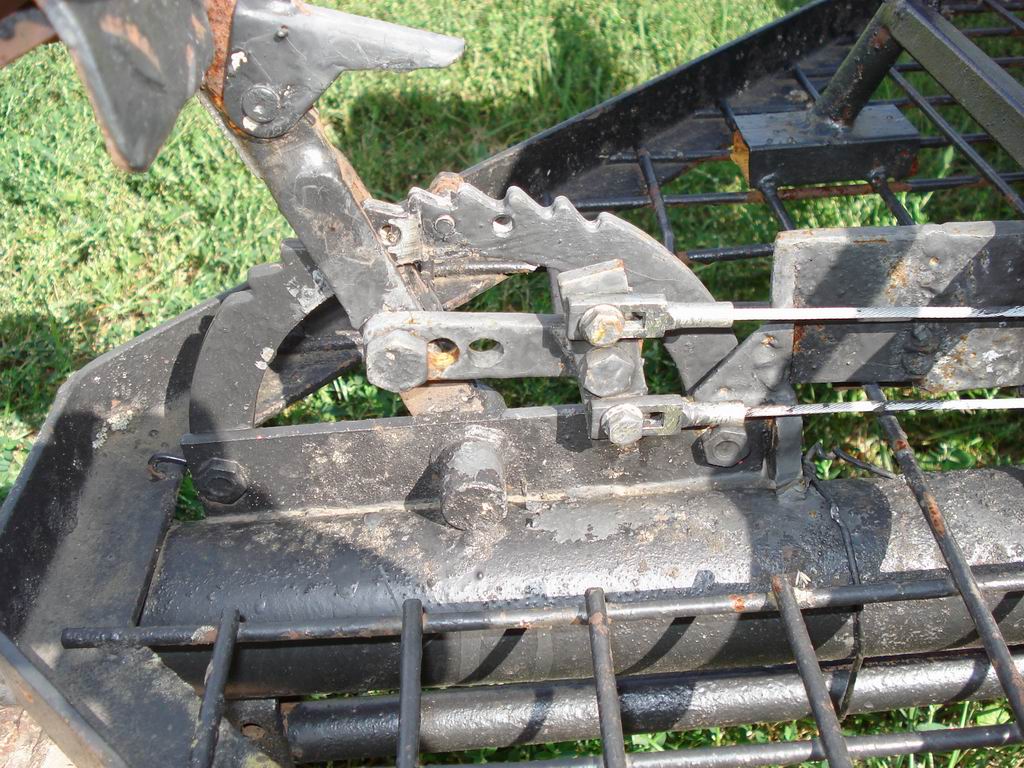

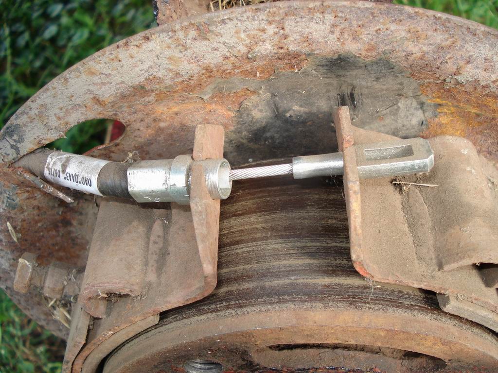

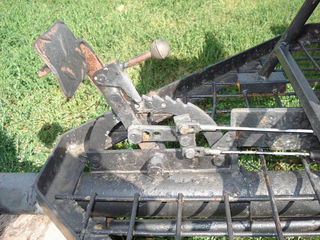

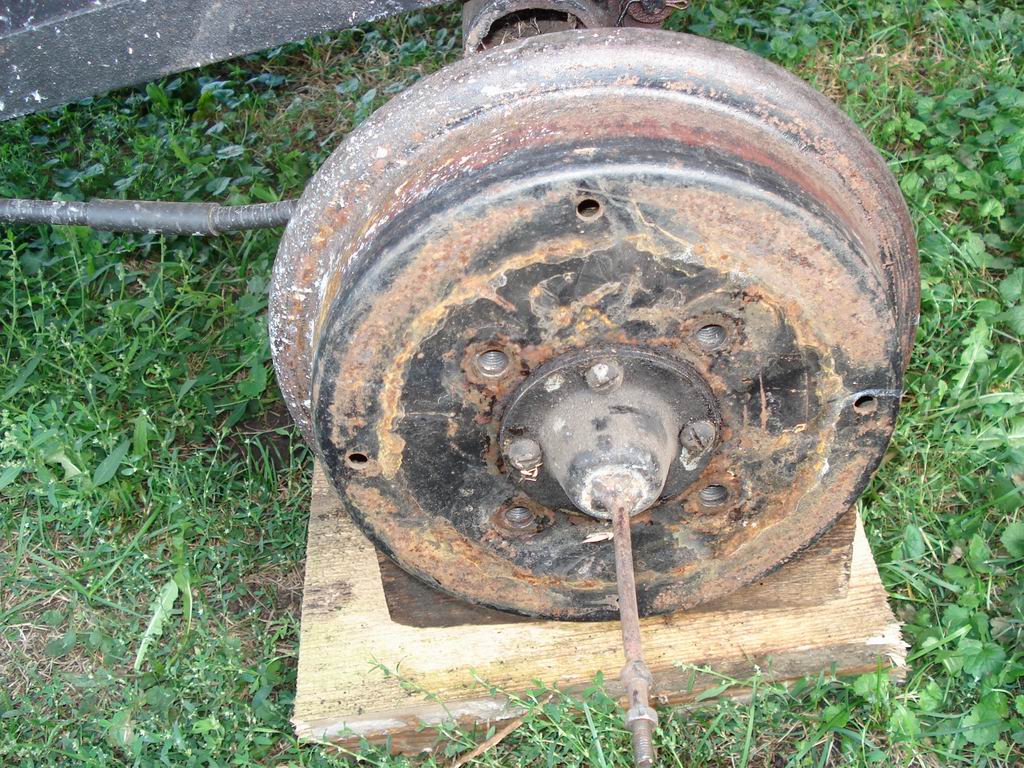

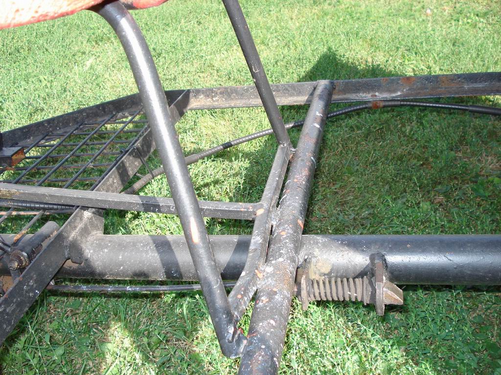

NAP написал: А как к лентам трос крепили покажите при случае? Так понимаю у вас прицеп от Невы. Ну и с других ракурсов узел переделки возле педали сфоткайте?

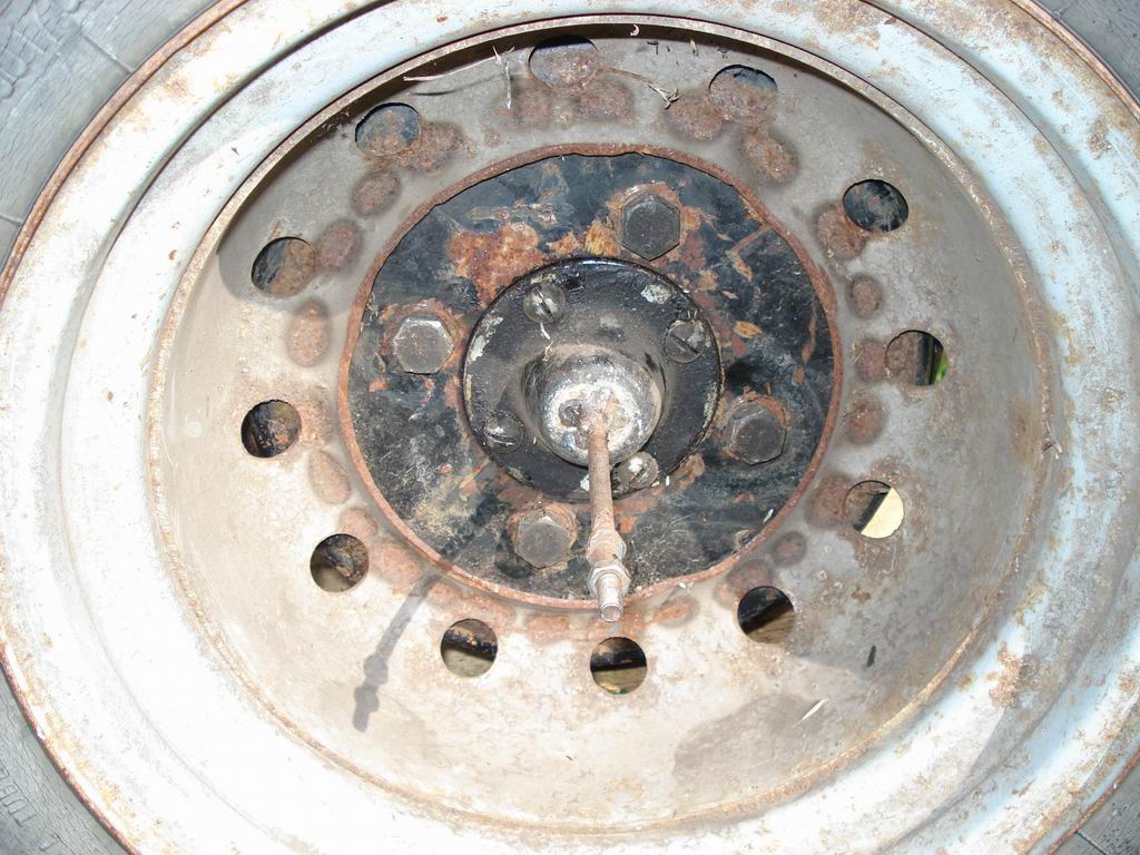

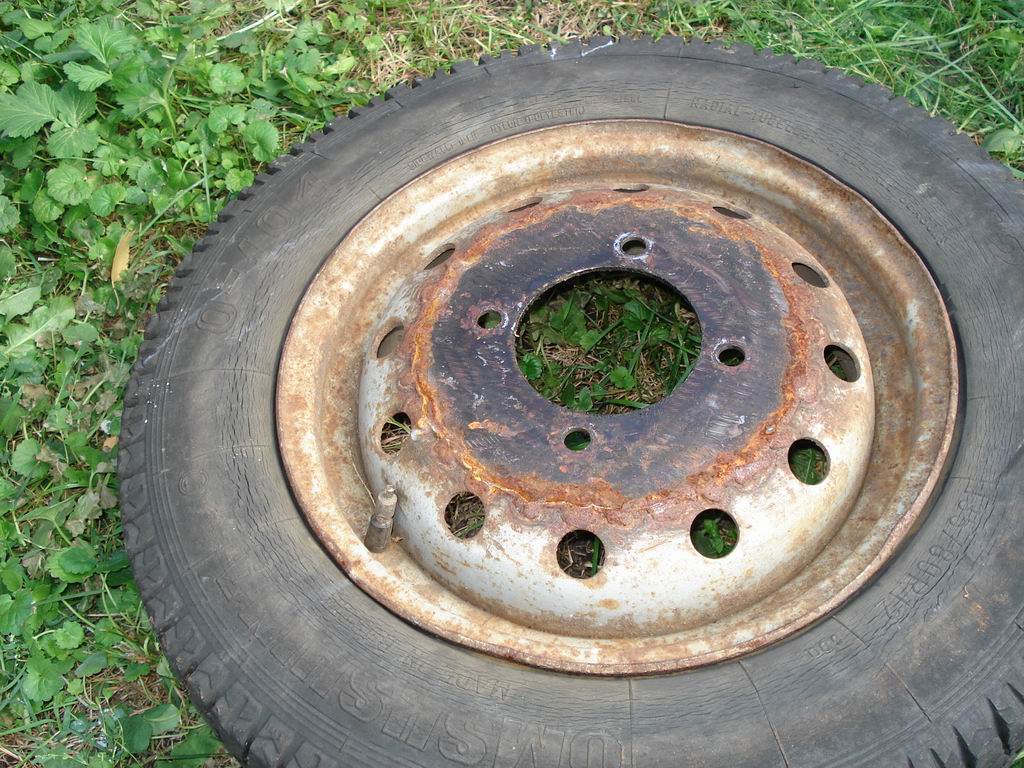

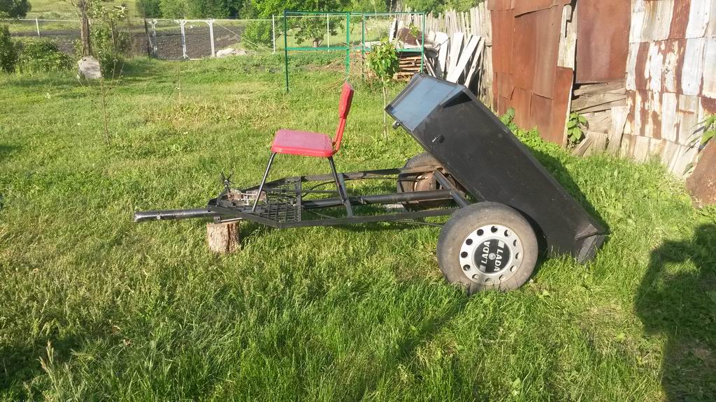

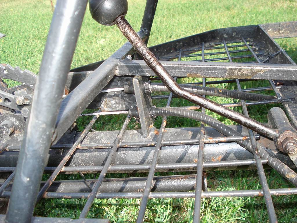

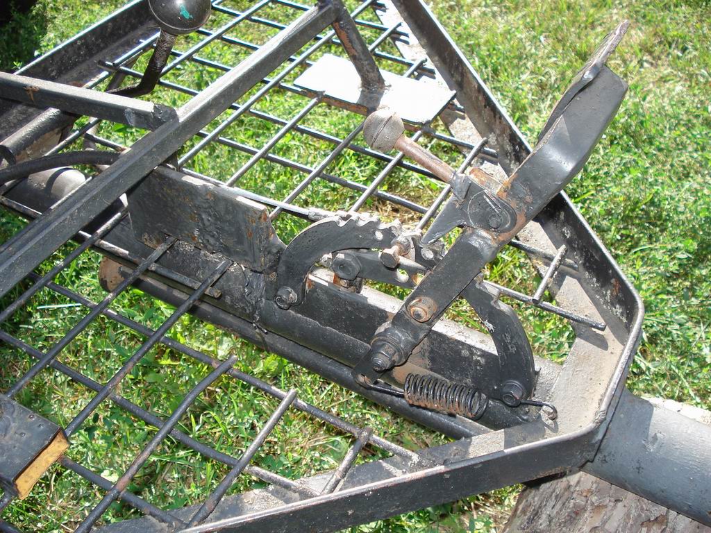

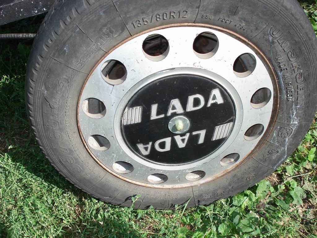

От чего прицеп не знаю. Мне его родственник подарил. Прицеп стоял в бурьяне ржавый на лопнувших от старости колесах. Я его восстановил. Сделал поворачивающееся дышло, для защиты от диагоналки, поставил его на колеса от Оки, восстановил тормоза. вместо родного длинного тонкого троса поставил два троса ручника от 2108. На ленту трос закрепился очень просто и надежно, на педали сделал Т-образную качалку для компенсации различия в длине троса. Наверное проще показать, чем рассказывать. Вот фотки, смотрите, спрашивайте что не понятно.

alldn, Хороший у Вас прицеп. Особенно первое фото понравилось, приличная экономия в доставке получается при нужде в песке.
08.09.2017 в 15:06:05
Agro 2009, Ага, я посчитал - 0.3 куба в прицепе, это с горкой 600 кг песка. На тачке возить я упарился бы, а тут 5 тележек привез и очень доволен. Подъехал, свалил, он же самосвал.
08.09.2017 в 15:08:46
alldn, Далеко ездите за песком?
08.09.2017 в 15:16:52
Agro 2009, Нет, песок я просто по двору с одного места на другое перевозил, а то мешался. А там же на первой фотке видна черная земля. Там было низкое место, как яма, вот я на поле за домом ездил за землей, тоже 5 тележек привез.

alldn написал: Вот фотки, смотрите, спрашивайте что не понятно.

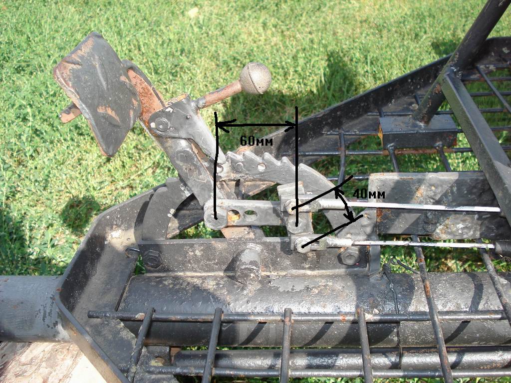

Все понятно. Иду покупать трос ручника 2108. Когда порвался штатный тросик то спасли ворота. Но замененный как то больше тянется чем тормозить. Может конечно таки сильно давить страшно так как порвектся. Одним словом нужно повторить ваш вариант. Если образмерите качалку и планку то изготовлю в гараже а в деревне только приварюсь?
11.09.2017 в 15:51:13
NAP, Вот фото с размерами. Размеры между центрами отверстий. Я все делал по месту. Если сделаете такую качалку, тогда нужно будет по месту ставить упор для тросов, у вас расстояние от упора до качалки может быть не таким как у меня.
Никакой регулировки тросов я не предусматривал. Если вытянутся, тягу качалки перекину на другое отверстие. Там 2 запасных.
Качалка к тяге крепится болтом. В тяге отверстие с резьбой, туда болт и сзади контрогайка.
У меня тормозит хорошо. Если педаль нажму, то мотоблок едет, а колеса прицепа юзом тащатся.
