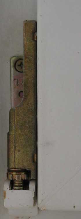

Чем и как отрегулировать створку окна с фурнитурой aubi ? Надо створку поднять.
Какой ключ и где взять для регулировки вот такой петли:

Мэй би вызвать рекламаторщика?

Это мелочь. Просто оно отверткой не крутится, или же силу надо применять. Значит должен быть спецключ.

Ключ обычный шестигранник 4.

вставляется с верху.по часовой поднимаешь,против опускаешь.

муня написал : Ключ обычный шестигранник 4.
Нет. Там сверху штырек круглый торчит (его не видно на фото) и под шестигранник нету. Это на roto шестигранником регулируется...

Во та самая гайка, что на фото внизу - с рёбрами по кругу - и поднимает створку. Брызгаем из баллончика силиконовой автосмазкой, наставляем усиленную отвертку и постукиваем по рёбрам с тем прицелом, чтобы гайка шла вверх по резьбе. само собой, делать это проще, когда дверь не прижата, не закрыта ручкой до конца.

Не слабо. Ну а по уму как регулировщики делают, спецключом?

Будете смеяться? Когда мне ставили, регулировали отвёрткой. Мне это чуднЫм не показалось, нагрузка небольшая, крутилось легко. Вы всё же смазочкой не пренебрегайте. ;) Да, для всех! Рекомендовано два раза в год пробежаться по резинкам и фурнитуре силиконовой смазкой.
Вот здесь http://www.proplex.ru/profile/furniture/roto_nt/manual/ есть расположение точек обслуживания и регулировки.

Alex_Penza написал : Будете смеяться? Когда мне ставили, регулировали отвёрткой. Мне это чуднЫм не показалось, нагрузка небольшая, крутилось легко. Вы всё же смазочкой не пренебрегайте.
Россия... Зачем тратиться на спецключ? :)
Alex_Penza написал : Да, для всех! Рекомендовано два раза в год пробежаться по резинкам и фурнитуре силиконовой смазкой.
Силикон силикону рознь. И если по резинкам это точно силиконовый спрей-смазка обыкновенный. То вот по фурнитуре та смазка что изначально - густая и не светло-прозрачная. Значит не силикон или специальный силикон. Хотя что в обычных скользящих металлических частях делать силикону - непонятно. По-моему, достаточно любой негустеющей смазки, типа банального литола.

"ВЭЛВ" силиконовая смазка в аэрозольном баллоне 400мл. Из текста на баллоне: Благодаря уникальным способностям легко проникает в труднодоступные места. Незаменимый помощник в быту, как смазка для замков, петель и иных механизмов из пластика и металла. Убирает скрипы и значительно снижает трение, создавая на обработанных поверхностях сверхтонкую полимерную плёнку.
