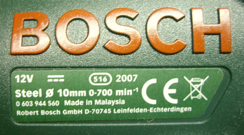

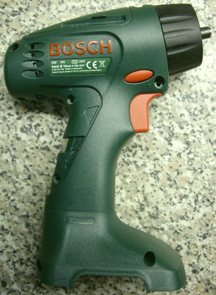

Сразу вывод: я восхищён. Предубеждение против бытового Боша, навеянное чужими мнениями полностью рассеялось. Инструмент, который я предлагаю вашему вниманию сделан аккуратно из высококачественных материалов и является отличным, добротным изделием.
Качество сборки и исполнения всех узлов безупречно.

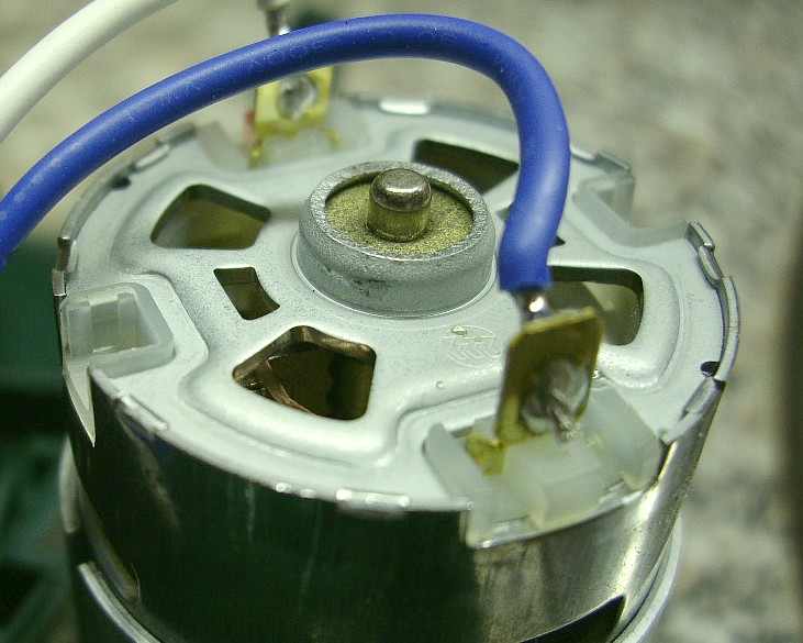

На двигателе шурика никаких внятных обозначений модели нет, только логотип производителя (см. выше.)

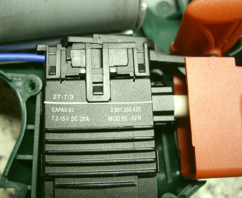

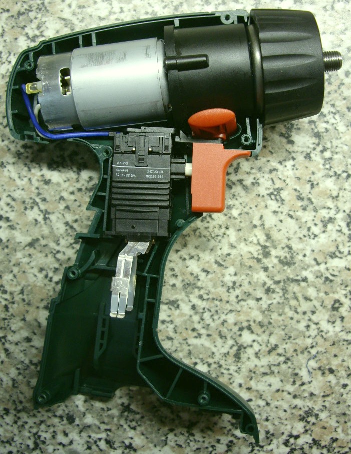

Кнопка Capax на 20 A.

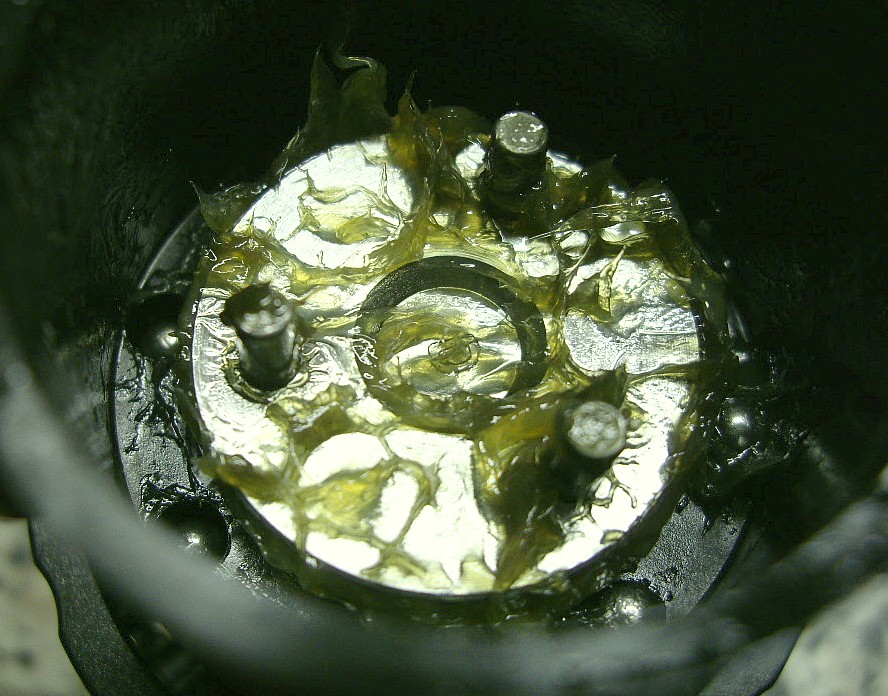

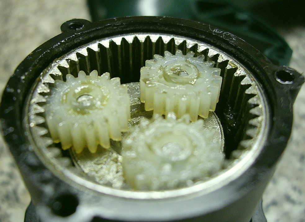

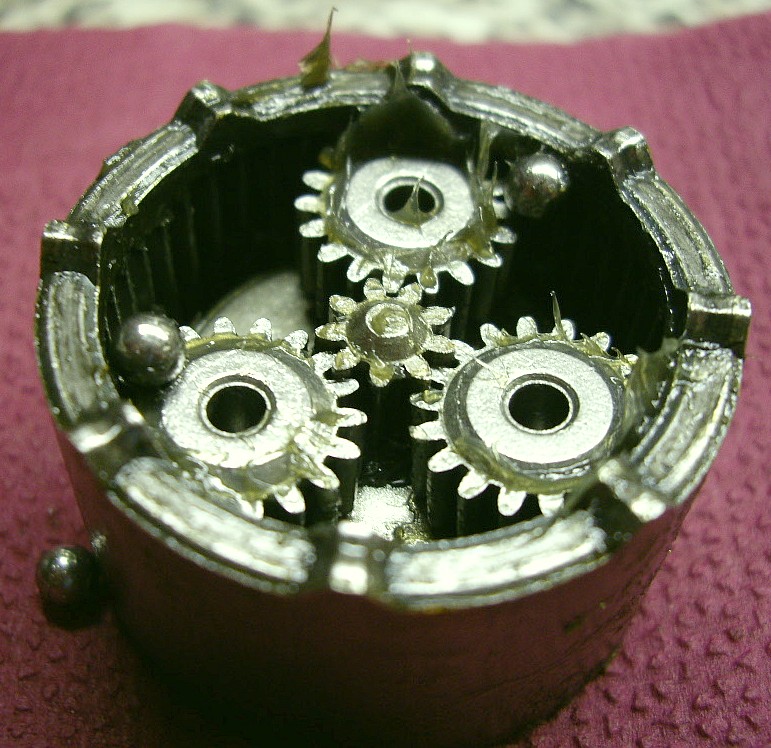

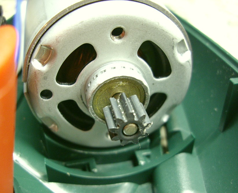

ведущая шестерня (на валу двигателя) и саттелиты первой ступени - пластик, обоймы и саттелиты второй ступени - металл. «Внешняя» шестерня тоже металл. Качество обработки всех узлов на высоте.

АКБ в комплекте идёт ёмкостью 1,25 А*ч, произведена, как и шуник в Малайзии. На винтах (разборная.)
Вес шурика со своей АКБ - 1,3 кг. Крутящий момент 15 Н*м, обороты: (0...700)/мин
Приличная машина. Но обычная. Механика обычная,порошковые шестерни изготовлены хорошо. Как реально в работе сказать трудно -надо смотреть еще на муфту и ее тугость и четкость.

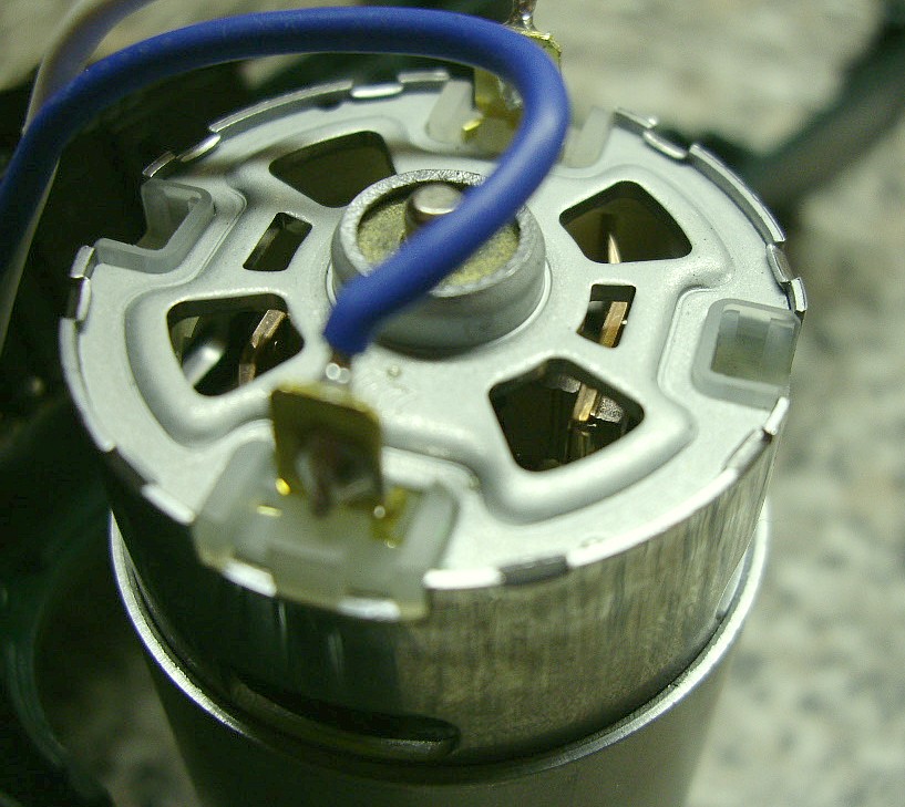

Ключевым элементом имхо является хороший регулятор капакс от него зависит вся надежность. Двигаьтель какой? Не рассмотрел.
Но провод и пайка к двигателю- не могу разделить восторг- ясно, что токи на этом шурике не большие, но могли бы провод и загнуть. На профмоделях загибают. Здесь же как на отвертках. Вставили и немного припоя.
Главное, что радует во всем шурике -безупречное качество литья и эргономика, баланс тоже хорош.

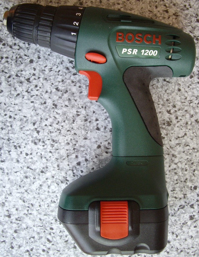

совершенно. В обе стороны совместимы. Только развесовка в обоих случаях нарушается. GSR с лёгкой АКБ «клюёт носом» малость, а PSR с тяжёлой батареей «дерёт нос»
2 Solovushka да в том и дело, что все качественные отличия GSR от PSR:
[*]противоударная конструкция
[*]стопор шпинделя
[*]2 скорости и полностью металлические шестерни
А вобщем-то они одинаковы.
Остальные отличия количественны:
[*]БОльшие мощность и момент
[*]БОльшие вес и габариты
[*]БОльшее число установок момента в муфте
2 Solovushka муфта у PSR1200 такая же, как у GSR, но не 15, а 5 шагов. Поэтому при совсем лёгком 1, 2-ка уже заметно круче, а 3-ка серьёзный момент (~4 Н*м)
Теоретически в обоих случаях (GSR и PSR) муфта регулирует усилие затяжки (от 1 до 8) Н*м.
