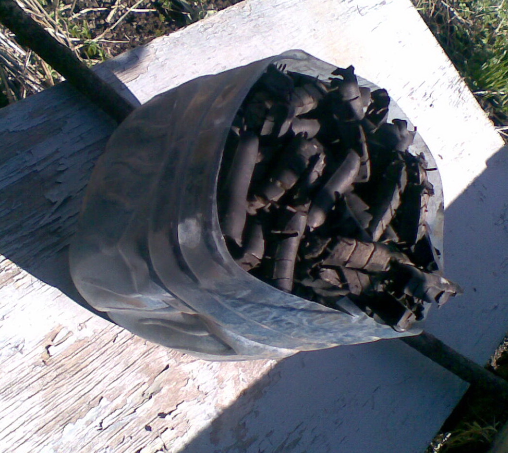

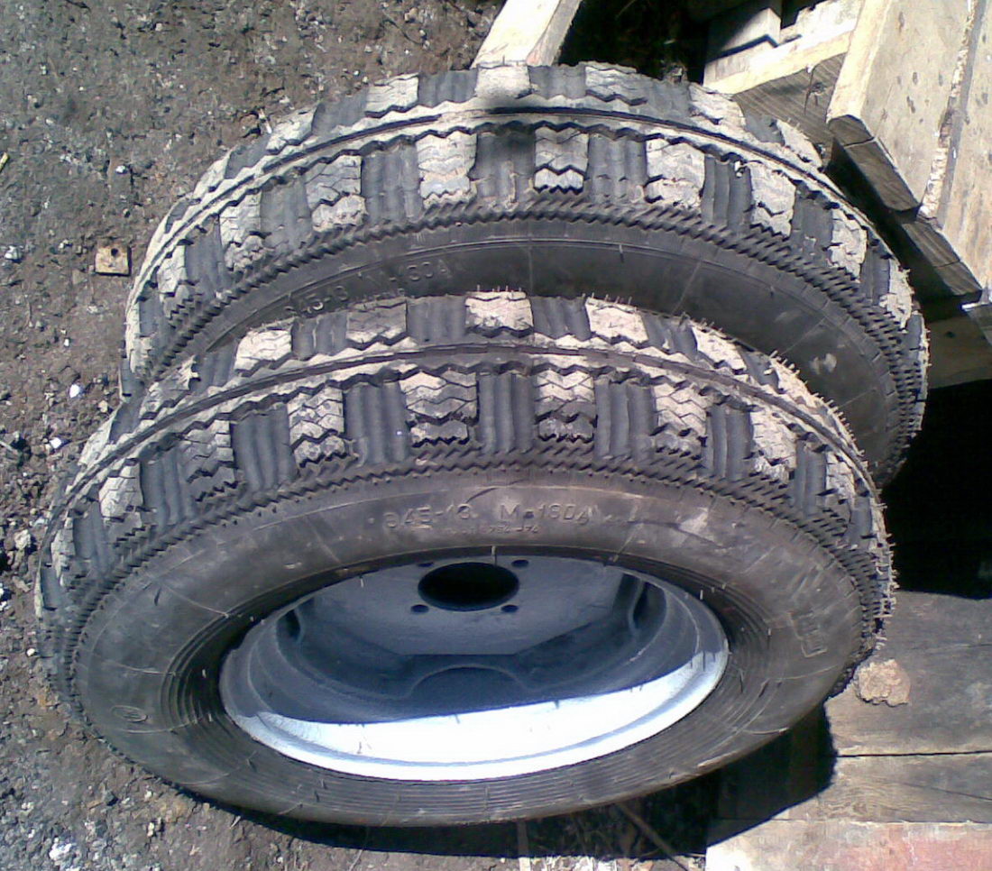

Самодельщики люди отважные и часто беруться за любые, даже самые сложные с первого взгляда задачи. Вот так можно нарезать протектор на покрышке, сделав его более "зубастым". На одно колесо уходит около 1,5-2 часов, без применения каких либо смазок "Резалка" сделана из трубочки около 14-15 мм диаметром (лучше тонкостенную), все это в дрель (в моем случае 1000 Вт от Интерскола). Дольше всего выковыриваешь остаток покрышки, чем режешь. Если сделать с витым каналом, что б оно сразу выходило будет в разы быстрее. Диаметр трубки специально взял "поменьше" для более "крутой" стенки грунтозацепа. Почему рисунок именно такой, думаю понятно.

umnyi написал : Самодельщики люди отважные и часто беруться за любые, даже самые сложные с первого взгляда задачи. Вот так можно нарезать протектор на покрышке, сделав его более "зубастым". На одно колесо уходит около 1,5-2 часов, без применения каких либо смазок "Резалка" сделана из трубочки около 14-15 мм диаметром (лучше тонкостенную), все это в дрель (в моем случае 1000 Вт от Интерскола). Дольше всего выковыриваешь остаток покрышки, чем режешь. Если сделать с витым каналом, что б оно сразу выходило будет в разы быстрее. Диаметр трубки специально взял "поменьше" для более "крутой" стенки грунтозацепа. Почему рисунок именно такой, думаю понятно.
Трубку затачивать с внутренней стороны или с наружной :eek:

dezebel написал : Трубку затачивать с внутренней стороны или с наружной
с наружной ,на фото видно , если снутри то режется конус который будет очень тяжело выковыривать

yura_brt написал : с наружной ,на фото видно , если снутри то режется конус который будет очень тяжело выковыривать
Один раз пытался нарезать протектор на колеса мотоблока но бросил эту затею ,всёравно по огороду буксуют.Лучше цепи поставить.Но придумано класно резать трубкой.Молодец:clapping
