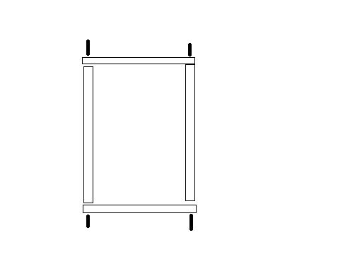

Купил сверло для конформатов 5мм сказали что имеено для конформатов 6.4*50мм. У меня были сверла 4.5 и 8,так долго я пробовал на остатках от порезки ДСП. С новым сверлом все намного быстрее. Вот попробовал собрать первую тумбу из ДСП 18мм высотой 1082мм ширина 300мм. Делал все новым сверлом давал по два конформата с каждой стороны всего использовал 8 конформатов 6.4*50. Начал собирать сейчас собрал 4 стенки-верх 2 и боковые 2. Но тумба немного ходит если её пошатать,совсем чуть чуть,НО ХОДИТ! Неужели так должно быть?Может ли это быть что сверло 5мм? Может лучше взять старые сверла 4.5мм и 8мм? Когда тренировался на остатках то конформат туго крутить было в отверствие от сверла 4.5мм,а с сверлом 5мм легко критить. Хочу всё сделать надежно! Вот рисунок спереди. Помогите советом срочно нужно продолжать.

сверло здесь непричём, это конструкция, добавьте заднюю стенку, или поставьте царгу вертикально

Тоесть задняя стенка из ДВП даст конструкции жесткость? Полка будет но она будет крепиться на Полкодержатель металлический 5х16 соответствено её расчитивали на растояние менше чем 300(ширина тумбы)-18(толщина ДСП)*2=264мм вроди взяли ширину полки 260мм(это не точно).

двп на гвозди и будет нормально

blin07 написал : Тоесть задняя стенка из ДВП даст конструкции жесткость?
Именно. Даже задняя стенка из бумаги, если ее нормально прикрепить по периметру, даст необходимую жесткость.
