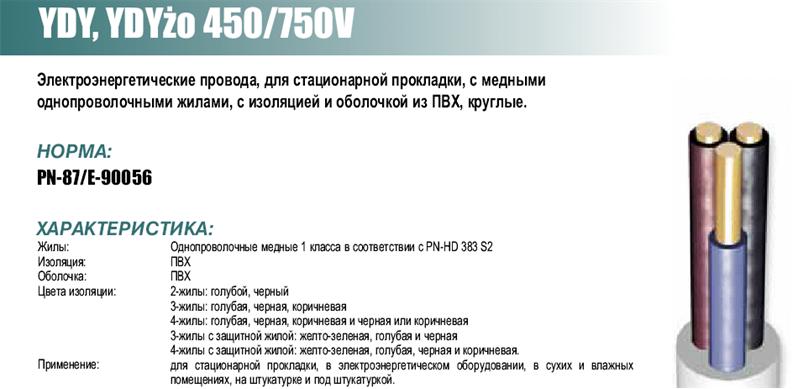

Добрый день. Никак не могу найти информацию по проводу YDY пр-ва Польши. В сертификате отсылка на статьи ГОСТ 26445-85. Но там только общие сведения. Интересует пожарная безопасность, т.е. возможность прокладки по горючему основанию непосредственно и срок службы.

2АА YDY, бывает, позиционируется как аналог NYM. Но в YDY, в отличие от NYM, нет оболочки из мелонаполненной резины.
Вот отрывок из польского каталога...

Спасибо! То, что аналог NYM, я уже слышал. Но источник непроверенный и неофициальный (фирма, котрая им торгует). Пожарного сертификата у них нет. Был только сертификат соответствия, а это не одно и то же. Просмотрел все отсылки к ГОСТУ из сертификата - только соответствие общим х-кам: толщина жил, количество, сопротивление, х-ки и тип изоляции и т.п.:confused:

YDY "выдают" за NYM, хотя у них есть существенные различия - в первую очередь отсутствие оболочки из мелонаполненной резины у YDY. Российиский пож. сертификат на YDY вы вряд ли найдете - скорее всего его на пож. безопасность не сертифицировали, а по горючести имхо от обычного ВВГ мало чем отличается.
А на нем свет клином сошелся, чем так понравился ? Выглядит красиво ?
