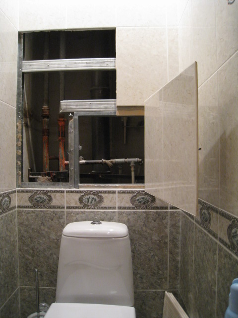

Всем привет Кто-нибудь делал люк невидимку под плитку? Конструкция то простоя. Может у кого готовый чертёжик есть для изготовления ? Или может лучше что то другое смастерить ?

Предложенное 2vladimir7 хорошо. Приходилось ложить кафель на пол где уже был устроен люк. раскроил кафель чтобы швы совпадали с контуром люка. рекомендовал застройщику после того как кладка наберет прочность просверлить две дырки 8мм. Поднимет крючьями люк. закрепит снизу под отв. гайки. То есть подьемные ручки будут ввинчивающиеся. Отв. закрывать пластпробкой под цвет. Технологический шов герметизировать силиком под цвет затирки.

вот так у себя соорудил в ванной... у нас такой лючок стоит около 550р... есть разных размеров...

Доброе утро, хотелось узнать, получалось ли у укого сделать такой люк действительно невидимым. Просто процедура - "намазать силикон по кругу и отрезать ножом", вызывает сомнение. Все такие люки которые довелось видеть далеко не невидимые, либо выпирают, либо шов в глаза бросается сразу же.

у меня все получилось! именно с силиконом!

rald написал : Доброе утро, хотелось узнать, получалось ли у укого сделать такой люк действительно невидимым.
Получалось и неплохо.Хотя многие просто так оставляют,без силикона. Вот на фото немного заметно,что "вровень выпирает",но это потому,что здесь была переделка.Сантехники малость поломали,к стояку добирались.
