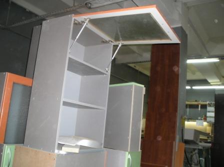

Верхняя тумба дверка будет открываться снизу вверх. Дверка размером 570*396 МДФ 19мм прикреплены две петли. Какой газовый амортизатор взять на 6 или 8 кг(60N или 80N соотв.)? Выдержат ли 2 самореза на боковой стенке на которых крепиться амортизатор? Или есть что-то другое?

Обычно три самореза,на фасаде два шурупа.

Зависит от размера фасада.

Проще всего взвесить дверку. Амортизатор должен примерно уравновешивать ее, соответственно сила его давления должна быть не сильно больше силы тяжести, действующей на дверь, иначе дверь будет рваться в небеса при открытии или выламывать крепление петель в закрытом состоянии.

Ставьте 50N или 60N но 2 амортизатора-это что бы на верхний горизонт равномерное давление было.

Вам имеет смысл взять в магазине несколько разных пар: 2х60 2х80 2х120 У дешевых девайсов маркировка почти ничего не значит! У амортзатора есть схема установки (точки фиксации). Усили же определяйте опытным путем. Лишние вернете в магазин обратно.
