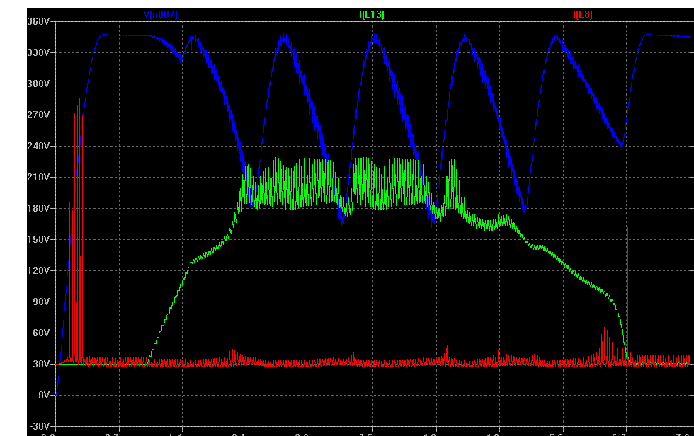

12.12.2007 в 16:27:32
Aziat написал : Не идеально, но как направление мыслей пойдет.
ну так ждемс, дорабатывай свои мысли. (см. рисунок)
