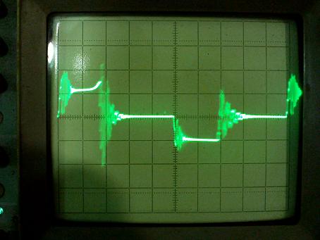

2Ан-162 думаю своим выводом gyrator не зря поделился:
gyrator написал : Высокое напряжение нужно, ИМХО, не для поджига дуги (касанием), а для стабилизации при изменениях ее сопротивления
2gyrator Насчет сравнения разлиичных схем на моделировании поджига - не все тут так ясно. Еще раз повторюсь: обясните ваши фотообои, что на них происходит. Например я не могу понять каким образом там зажигается дуга. Скажем нужно описать на какой микросекунде по графику сделано касание электрода, на какой микросекунде сделан отрыв электрода и образование дуги. Причем отрыв по сути должен происходить уже с накаченным током для любого задания и любой схемы, иначе сравнение поджига некорректно изза различия начальных условий.
Насчет двутакт против однотакта: чтож, если использовать в обоих случаях current mode, то у двутакта остаются только два минуса - необходимость контроля намагничивания (доп. схема) и выходное амплитудное в 2 раза ниже. В остальном двутакт выигрывает. Если двигаться в развитии сварочника, то вероятно выгоднее делать его на двутакте (с контролем намагничивания, с низким и безопастным Uхх, с малым током начального КЗ с плавным выходом на номинальный, с форсажом тока при первом образовании дуги, с регулируемой макс длиной дуги, с форсажем тока при начале залипания, со снятием тока при залипании и т.п.). Ну а бармалейник тем и хорош, что при его относительной простоте выполняет свои функции на все 100.

чукча написал : Но ерунда ведь это.
Оченно может быть. Но я ведь поджигал виртуальную дугу в рамках самопальной модельки. Зато от нее глазки не болят. Если Вы говорите, что в реалии не так, значит моделька-кал и ее нужно дорабатывать. Однако и в таком виде она помогла мне выявить много любопытных моментов в работе различных топологий инверторов. Каждый филосов ведь ваяет то, что ему интересно. Кому железины и сверкание дуги, а кому модельки да кривульки.
TAV написал : Скажем нужно описать на какой микросекунде по графику сделано касание электрода, на какой микросекунде сделан отрыв электрода и образование дуги.
На предыдущей картинке имеется график напряжения на дуге и по нему ясно видно где касание и где отрыв. А из последних кривулек убрал напряжение, чтобы не загромождать картинку. Насчет одинаковых токов при отрыве:-в показанной схемульке нет форсажа тока при поджиге, а след-но и ток перед отрывом определяется уставкой задания, входным напряжением, длительностью КЗ и величиной индуктивности вых дросселя. Различие было только в величине задания. Думал, что в здешней песочнице все мальчики это понимают.

gyrator написал : Насчет одинаковых токов при отрыве:-в показанной схемульке нет форсажа тока при поджиге, а след-но и ток перед отрывом определяется уставкой задания, входным напряжением, длительностью КЗ и величиной индуктивности вых дросселя. Различие было только в величине задания
А теперь потрудитесь обяснить, из каких соображений время КЗ - 0,1мс??? Это что, рука дернулась у сварного и случайно зацепила деталь? Сделать время КЗ хотя бы 10-100мс, реальное значение, а там и посмотрим есть ли разница в поджоге.

gyrator, у вас в модельке в условиях успешного зажыгания и/или горения дуги есть неразрывность тока? если да, то уберите.
