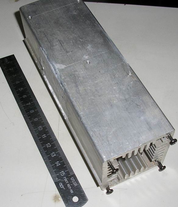

А если такой в сварочник запихнуть, скока мона снять - есть мнения? Размер 60х60х180, ребра внутри 10мм, вес 760г. Нужен ПН примерно 30-40%, для аргонника. Думаю снять 150А - больше нада водяное охлаждение для "горелки".

chernooleg написал : Размер 60х60х180, ребра внутри 10мм, вес 760г
Похоже мы с тобой в одной кандиицции.. расшифруй.

Aziat написал : Похоже мы с тобой в одной кандиицции.. расшифруй.
А че расшифровыватьто? - Люминь, фотка прикладывается (с первого раза забыл воткнуть), квадратная труба с внутренними ребрами 10мм, габаритные размеры 60х60х180мм, вес 760грамм. Большой ПН ненужен. Для 150А нада чтоб за минуту-две не отключался (пока шов заваривается). По моему микроскопическому опыту сварки аргоном пришел к выводу, что плотность тока в дуге выше и ток нужен меньше - для сварки 3мм аллюма нужно примерно 60-80 ампер. Да и ваще аргон мне нужен для более мелких вещей (для красоты, хорошей герметичности и т.д.), а крупные можно и обычным электродом заварить. Мне кажется, что из-за приличного объема сразу такой трудно будет разогреть (радиатор).
