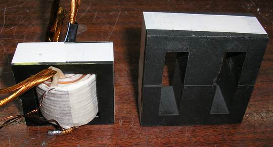

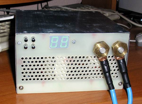

Доделал всетаки и я свой АТХ. Процом пока только ток регулируется (20-120А) и релюха включается. Внутри места немного осталось под платку для контроля за выходом. Пока не решил что лучше - "вольтметр" или достаточно КЗ и ХХ. На ХХ транс без ограничения кзап за полчаса нагрелся до 40 градусов (вернее за первые 15 минут). Частота 40 кГц, первичка 24 витка 32х0.28, вторичка 7 витков 96х0.28, размер примерно такой Samwha EER5345S, марку незнаю (раньше был домашним кинотеатром).
Пойду попробую поварить.

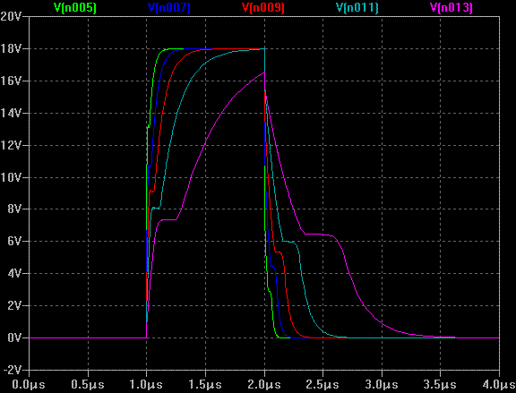

TAV написал : судя по модели (что кстати верно) увеличение сопротивления в цепи затвора только увеличивает мощность потерь. напряжение на ключе от этого не меняется - оно равно питанию. пиковая мощность не меняется. Результаты моделирования: 8xIRFP460N F=50kHz Pout(rms)=5250w
Транзистор при большом сопротивлен затвора находится в режиме активной проводимости и что там с мгновенной температ-й кристалла Еще...запамятовал (rms) это общие потери транзюка или только по затвору И хде зависимость длительности фронта от затворного сопротивл....хотя видно что при увеличен сопротивл в 40 раз потери увеличились только в двое, что радует
Архивы ваши похоже битые. Ди и толку от них будет мало т.к. SWCad скачанн по ссылке с сайта Володина у меня почему то не работает и если бы работал то на 500Мгц проце будет долго вычислять

chernooleg, панелька передняя не иначе из мутного оргстекла? сварочные клеммы ведь частенько греюца оч. неслабо...

chernooleg написал : Доделал всетаки и я свой АТХ.
Ну, Олег, молодец! Поздравляю и завидую твоей плодовитости! Ну, ты даёшь! И когда ты всё это успеваешь?
чукча написал : панелька передняя не иначе из мутного оргстекла?
Да нет, это, скорее всего, химически обглоданный стеклотекстолит.

2V-mir rms - среднеквадратичное значение. тоесть мощность которая эквивалентна по тепловыделению мощности при постоянном токе. В данном примере - общая мощность потерь ключа.
V-mir написал : хотя видно что при увеличен сопротивл в 40 раз потери увеличились только в двое, что радует
не в 40 раз а в 25 (2/50). И общие потери - потери статические плюс динамические. из них статических 22,5вт. так что динамические потери увеличились в 6,8раз. Хотя справедливо отметить, что отдельно потери никого не интересуют.
V-mir написал : Архивы ваши похоже битые.
незнаю, что в свое время скачал (сам свкад инсталл 7мег и его базы под 15мег), то и работает. тот файл что выложил - простой, у меня считает за полсекунды.
V-mir написал : зависимость длительности фронта от затворного сопротивл
раз уж не работает у вас свкад, то выкладываю картинку фронтов.

чукча написал : chernooleg, панелька передняя не иначе из мутного
это
Andron55 написал : химически обглоданный стеклотекстолит.
Ничего другого ненашел...

Полгода назад начал, потом наполовине забросил, а тут после НГ руки с похмелья чесаться начали. :) Но еще доконца недоделал, пока только чтоб варил немного. Интересно транс погонять тот что слева (справа ш20х28).
