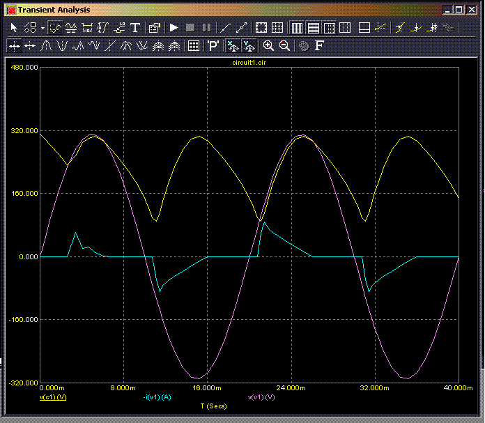

11.01.2008 в 23:35:57
2Слушатель
Ну, если картинка вставилась, то тут в грубой прикидке С1 - кондер, V1 - сеть, между ними диодный мост. С кондера отбирается 4кВт МОЩНОСТИ, а не тока. Хотя с постоянным током будет тоже самое но не так драматично
ЗЫ Чуто не забыл. Конедер 500u PPS И кондеры долго ли протянут, если им так ноздри продувать?

12.01.2008 в 00:10:25
lionogre написал : кондеры долго ли протянут, если им так ноздри продувать?
Как обдувать :)
Слушатель написал : скорее накопитель реактивно улетит
В смысле вылетит по реактивной мощности. У тебя пульсации по амплитуде более 50%, это много - для каждого типа электролитов предел пульсаций нормирован. В инверторах ставят обычно не менее 1000мк, популярная величина 1500мк, дома в розетке у меня 0,6Ом - тоже величина частая. Прикинь.
