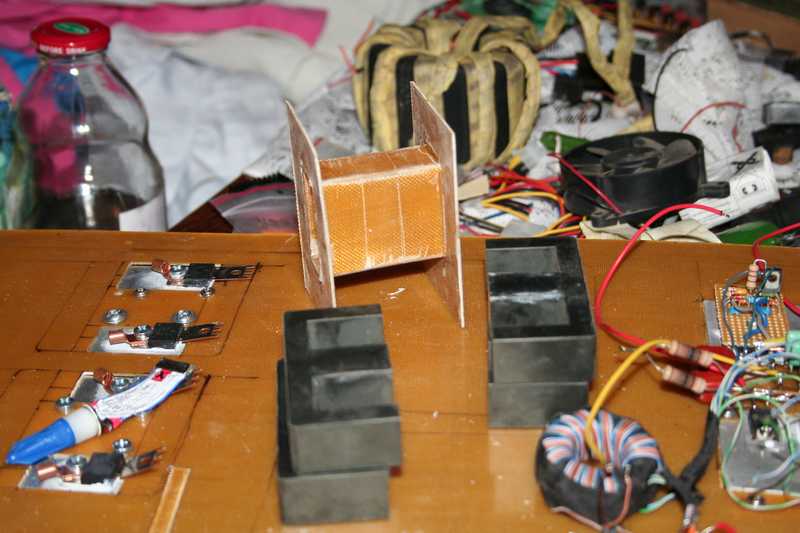

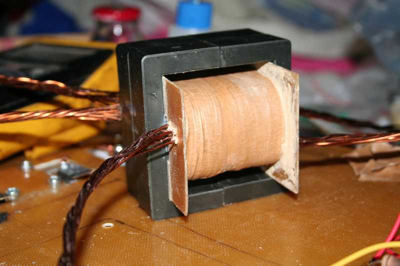

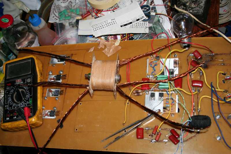

Некоторые фотки. Кстати, чукча был тыщу раз прав, что на ВЧ не насыщение, а потери в феррите ограничивают мощность сердечника. Это хорошо видно и по софту от Епкос, и реально. Ну снинил я частоту почти до насыщения, ну стал сердечник греться, и что. В результате долговременная мощность особо не изменяется. Лучше уж добавить пару см^2.

2electrovoz Просторный макетик :)

electrovoz написал : чукча был тыщу раз прав, что на ВЧ не насыщение, а потери в феррите ограничивают мощность сердечника. Это хорошо видно и по софту от Епкос
Где-то читал, что "мощность сердечника" ограничивается приближением к точке Кюри:D
