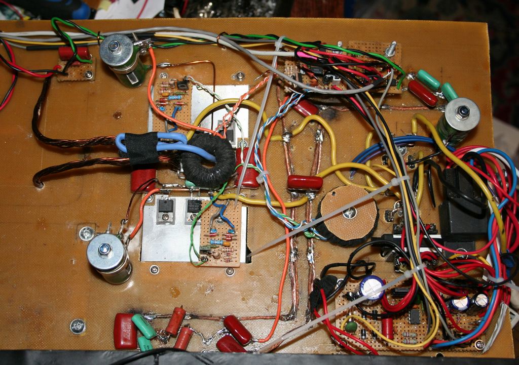

У Е80 площадь окна чуть не в 2 раза больше, у меня сечение первички 8 мм2, вторички 24 мм2. Индуктивность рассеяния минимальная - все 4 слоя переплетены. Частота меньше, немного меньше влияние скина и рассеяния. Площадь сердечника 8 см2, против 6,5 у Е70. 2 моста на 35А. Суммарная емкость 3500 мкФ. Подкинь себе еще 1000 мкФ, сразу увидищь прибавку. Ток я меряю шунтом, на фотке видно. Балласт - пусковой от какого-то двигателя. Сетевой кабель - 2,5 мм2. Бармалей в наладоннике вторичку 8 мм2 делал.
И еще момент. Я настраивал, как писал уже, на автосервисе. Там щиток на 100 А.

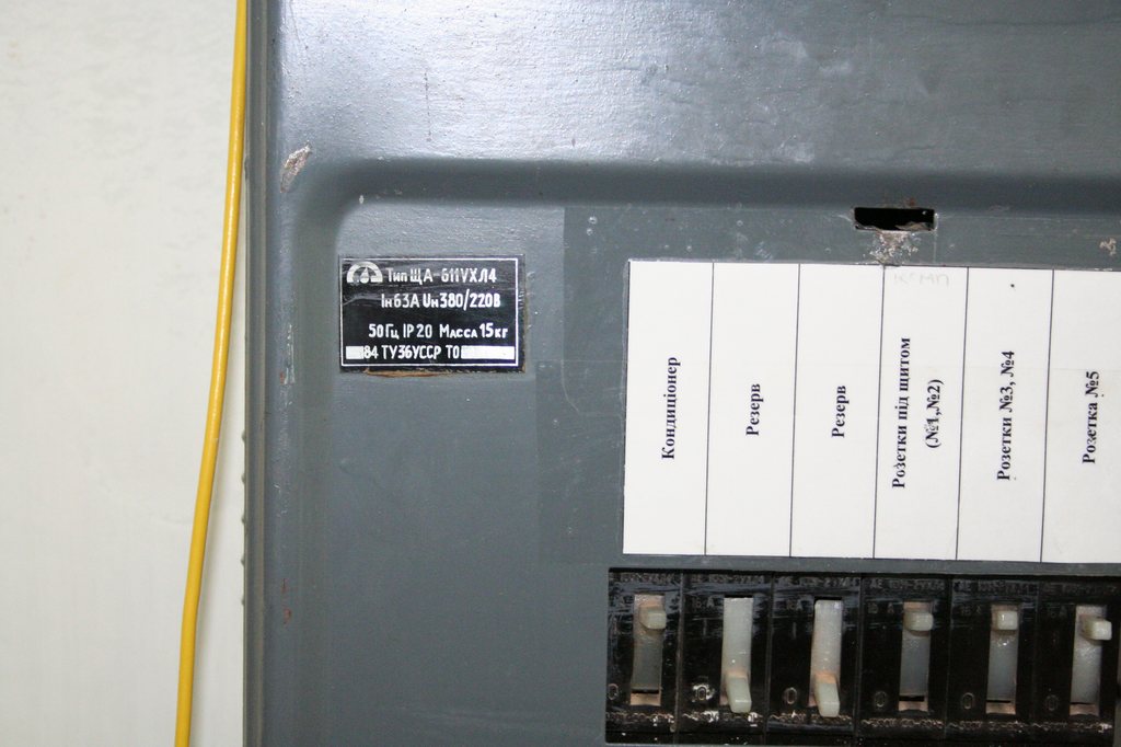

шунт виден но вот тока в 200 ампер и хотябы 28 вольт напруги, невидать чавота. Сделай фотки сего, с членораздельными цифирами, тогда поверю что есть такой сервис в котором щиток на 100 апмер стоит и выдает 220 вольт при этом.

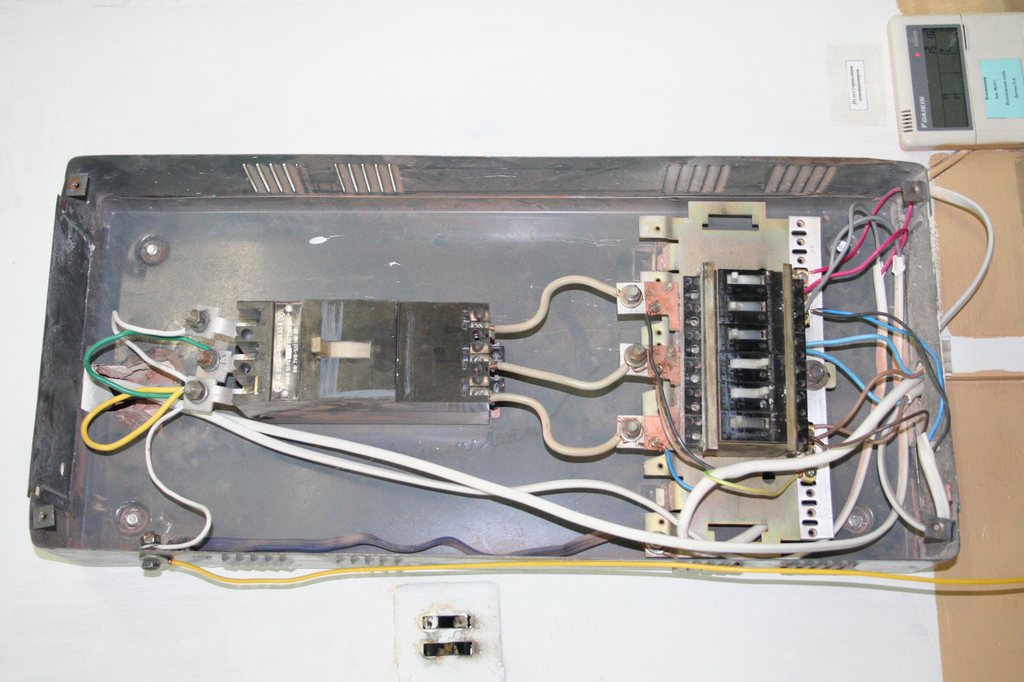

23.04.2008 в 15:38:26
3 фазный шиток 380/220 на 100 А, ясен перец. 3 провода и ноль. От того щитка 220 В в розетки и 380 на вытяжки идут, как ни странно по одним проводкам, только в розетки четвертый проводочек идет. Дальше объяснять? Площадь окна, говорят, влияет на габаритную мощность транса (хоть она и конкретно мало что означает), из-за количества желтого металла, коротый мы туда запихиваем. В Е80 влазит его почему-то больше, и транс с дросселем у меня особо не греются. Там вообще только обратный диод заметно греется.
У тебя сеть проваливается небось до 180 В. Подключи свой аппарат где-нибуть, где есть трехфазная сеть, сам увидишь что он выдаст. Ты уже спорил про ключи мои. Таки 40 А горячих лучше оказалось, чем 27.

Сообщений: 400
23.04.2008 в 16:37:24
Вот фотки щитка в конторе, где я работаю. Тут такой же, только на 63 А. От которого на розетки, освещение и кондиционер по 1 разной фазе, и на насос 3 фазы идут. Что тут особенного?
