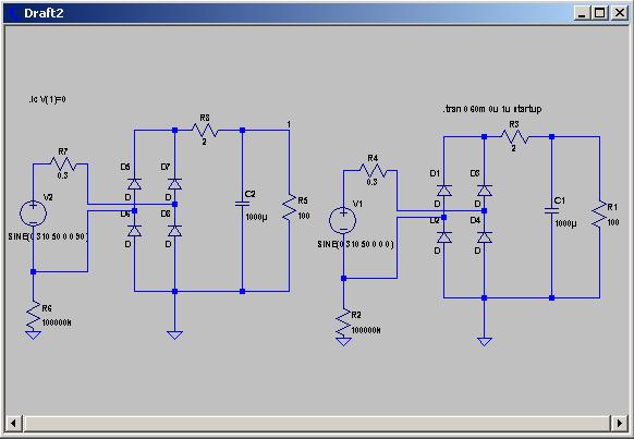

Я вот что подумал! Вот эта штука: "пусковой ток до 310/2=155а" наверно проявится если включать скажем выключателем не в сеть, на зделать как бы предпитальник из диодного моста и банок 10 000мкФ на 400В и в него, на коротких проводах, врубить наш испытательный стенд из резистора на 2Ома, выключателя и конденсатора. Вот тогда думаю эта формула проявит себя в полной красе.

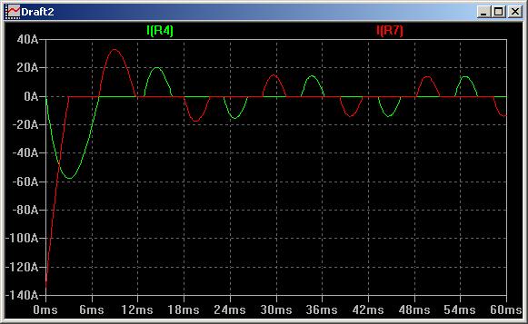

2jab, 2Ан-162 При резисторе 2 Ом пусковой ток будет 220:2=110, при этом ток будет быстро падать. Надо знать постоянную времени заряда "тау". Время заряда емкости фильтра 3*тау. Напряжение растет по экспоненте, а ток по обратной экспоненте. Любой коммутационный элемент имеет перегрузочную способность по току и времени.Если токи заряда укладываются в перегрузочную способность коммутационного элемента то он обеспечивает свою расчетную надежность. 2jab По поводу автоматов. У них есть три основных параметра помимо прочих:1. номинальный ток 2 Кратность срабатывания защиты ( от 3-5, 5-10, ) 3 Время срабатывания. Хочу заметить, что есть ГОСТ на пусковые токи.

2jab не волнуйся ты так, дорогой. я вообще ни слова не скажу, лишь картинку покажу :) Графики - это два крайних случая, один включение в сеть при амплитудном в нуле, второй - при амплитудном в 310в.
2шумный В принципе ты прав, вопрос только в используемом выключателе на 10а (красивые такие современные клавиши). Мое мнение что не расчитаны они на коммутацию под 100а, да и диодам нехорошо. А вся проблема выеденного яйца не стоит - поставить на предзаряд 10-100 Ом и забыть про все расчеты.

2TAV. Согласен с "А вся проблема выеденного яйца не стоит - поставить на предзаряд 10-100 Ом " правда расчет делать придется по теплу на резисторе. Хочу заметить, что есть ГОСТ на пусковые токи

Стоп-стоп. Расчет чего? Если банка одна и та же, на резисторе независимо от его сопротивления выделится одна и та же энергия. Только динамика выделения будет разной...
