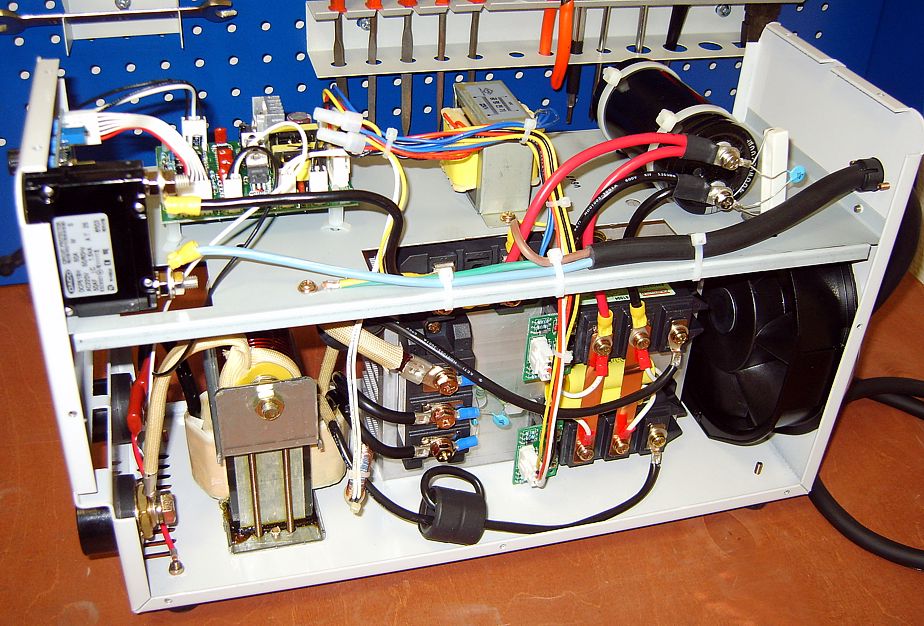

Юрий_Ф написал : Просто одни более технологичны - окна разные
Расколупайте десяток разных блоков АТХ от 200 до 500 Ватт и увидите, что при одинаковом сечении ядра около 1 см.кв., мощность сами видите. Отличие в высоте сердечника и площади окна.

И еще для сомневающихся, там есть фото, включая часть схемы. http://www.mastercity.ru/vforum/showthread.php?t=3540&page=43
4273
4270
4277
4278
4281
Еще размеры Ш-образного сердечника обшие: ширина 3см;высота 7см;длинна 7см
4286
4287
4289
Это все 20кгц - даже чуть меньше около 18кгц. Приведен транс для моста, такой же для полумоста фото выше.

Юрий_Ф написал : там есть фото
Фотки-это хорошо, вот только испытание проведено не корректно. Вы понимаете разницу между работой с максимальным Кзап (при ХХ) и Кзап в режиме стабилизации тока дуги? Так вот, когда говорят про работу на такой -то частоте, то подразумевается Кзап близкий к 1 для двухтактов и 0,5 для однотактов . ИМХО, не стоит лукавить и 2,71828бать мозги себе и православным. З.Ы. Использование т.н. коротких трансов основано на ограничении Кзап и, ИМХО, не попадает под выражение "работает на частоте f" , а определяется выражением "работает при длительности t с частотой следования f" Для короткого транса с примочкой частота может быть и 50Гц.

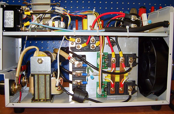

gyrator написал : Фотки-это хорошо, вот только испытание проведено не корректно.
gyrator написал : не стоит лукавить и 2,71828бать мозги себе и православным
О чем вы батенька. Я привел данные на промышленные образцы, которые выпускаются тысячами экземпляров. К стати рекомендованы для применения в опасных условиях включая морские (судовые), тропические, соответственно имеют для этого защиту, при которой по крайней мере, не нужно менять электрод применяя полиэтиленовый мешок. А для испытаний у производителей есть соответствующие конструкторские отделы, включая специализированные стенды. Может быть вас переадресовать к ним? К стати в рекламе этих аппаратов указано много положительных характеристик, включая то, что они могут работать на максимальных режимах заявленных производителем при 100% ПВ. Если вас интересуют действительно какие-то замеры, то поясните "крестьянину", как правильно это произвести, научите как замерить частоту и ..... тем паче кое какие навыки и измерительную аппаратуру для этого имеем, сейчас у меня есть в ремонте 2 подобных аппарата по 180А. Фото 250А

При небольшом весе и габаритах сварочные инверторы ASEA позволяют варить на токах до 180-250 А (при ПВ = 100% !!! ).
При этом напряжение сети может изменяться в пределах 150 - 270 В.
Подобные характеристики делает эти модели сварочных инверторов совершенно уникальными на российском рынке и отличают их от широко распространённых инверторных аппаратов Gys (IMS), Telwin, Powerman, BlueWeld, Престиж (Prestige) и др.
Все оборудование оснащено блоком снижения напряжения холостого хода, который понижает напряжение на силовых разъемах инвертора (+,- ) до 8V (безопасное для человека).
Инверторные аппараты разработаны для тяжелых условий работы в субтропическом климате с высоким ПВ. Этому способствуют высокопроизводительные встроенные вентиляторы, питающиеся от сети 220 V. Данные модели инверторов прошли испытания в промышленных условиях работы и получили положительные отзывы специалистов.
Имеющиеся характеристики делают эти инверторные сварочные аппараты незаменимыми для монтажных и ремонтных организаций (например, для коммунальных служб, ремонтных служб на заводах и т.п.).
