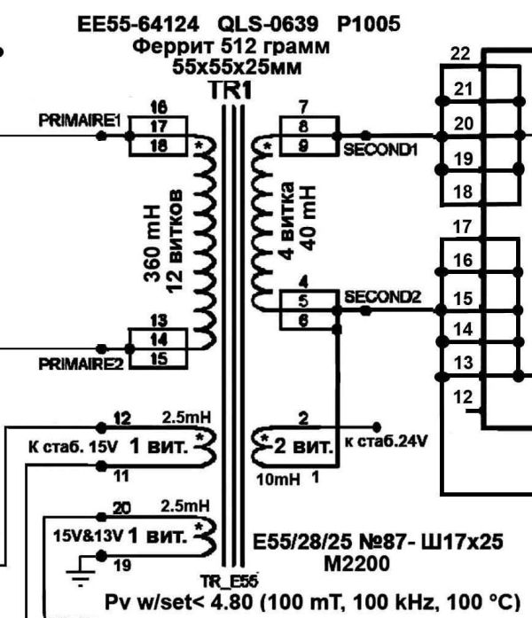

пост #15083 там и схема схемку мощи GYSMI 183,161 TOP INVERTOR 3200, 4000.
Юрий_Ф написал : Насколько я понял во всех аппаратах этой серии от 80А до 160А применен одинаковый трансформатор - параметры указанны на схеме.
Там транс E55/28/25 (в косом включении да еще наверняка с зазором) первичка 12 витков - вторичка 4 витка. запас минимум думаю 1.5 - 2 раза - т.е. 180А даст свободно. А если в мосте и без зазора??? Это к вопросу.
кабельщик написал : Юрий_Ф, это все шутка, что ли? Хотел бы я глянуть как Е70 будет трудиться с 8-ю витками при 20кГц. Хоть полумост, хоть мост, хоть суперпупертурбомост... Разве только если Кзап.0,2 сделать... Как высчитывал?

Сообщений: 746
09.06.2008 в 02:22:33
Юрий_Ф написал : Там транс E55/28/25 (в косом включении да еще наверняка с зазором) первичка 12 витков - вторичка 4 витка
Ну дак этож 100килогерцовая схема! мы о какой частоте говорим?

09.06.2008 в 02:41:05
кабельщик написал : Ну дак этож 100килогерцовая схема! мы о какой частоте говорим?
Нет вопросов, но это уже другая тема. Это болше относится к теме, а что делать, китайцы задавили? Покупаешь реальный сверкальник примерно за 3000руб.(например ТОР 2500), а еще лучше "убитый" за копейки, в качестве конструктора и делаешь на нем 200А вместо 80А, применяя знания полученные при изучении "основ сексопотологии сверкальников"
