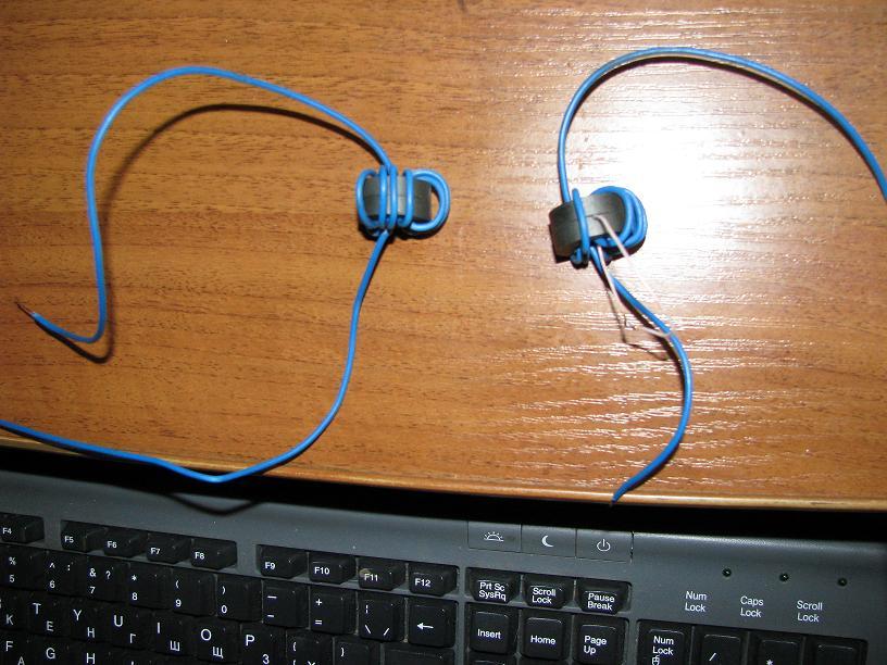

Вот два трансика, два колечка с 10-ю витками. Отгадайте скока индуктивности у того что без азиатного пропила, а скока у другого ?

sam_soft написал : а скока у другого ?
Разница меньше, чем 2 раза. Делаю ставку на 1,8:)

sam_soft написал : Вот два трансика, два колечка с 10-ю витками. Отгадайте скока индуктивности у того что без азиатного пропила, а скока у другого
Я полагаю разница будет очевидна, если замкнуть токовый виток ;)

sam_soft написал : Отгадайте скока индуктивности у того что без азиатного пропила, а скока у другого ?
Если виток замнут, то L должна упасть почти в двое.
