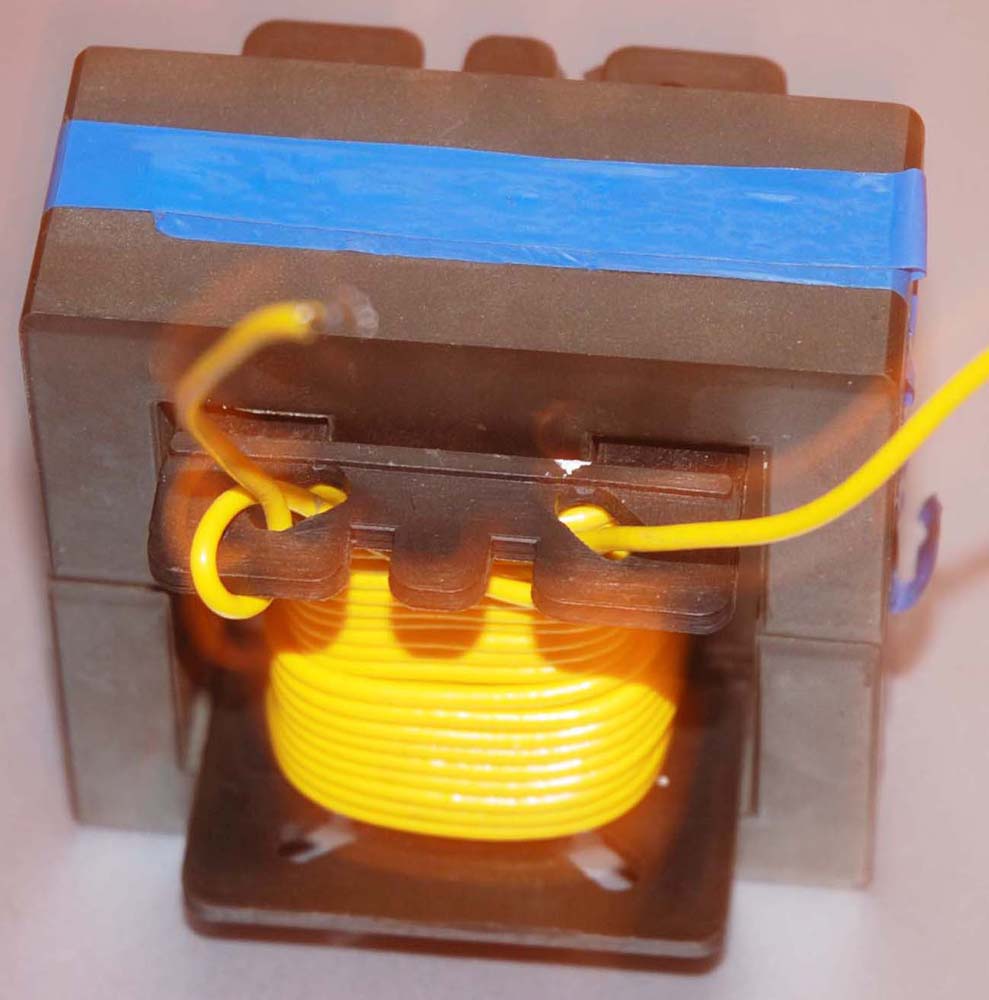

Klim_1 написал : контрафакт заколебал
Вот пример такой продукцЫи:(:mad:

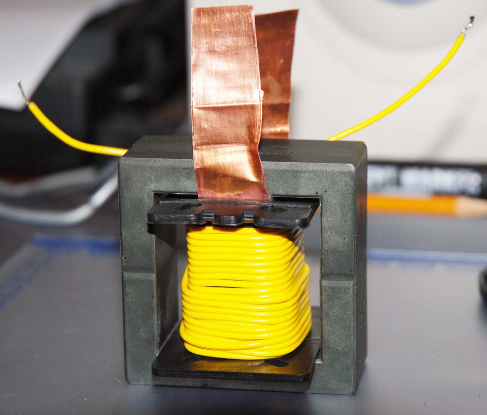

Andron55 написал : Дросселина, значится, такой: EF2507 – 12 микросов, примерно.
А это что за звер такой? Найти не могу, можно описание (фото, пдф)? Про емкостину и фокусы заполнения в курсе, НО спасибо!!!

Sotrudnik написал : Вот пример такой продукцЫи
Скоро с такими темпами как следопыт станешь, будем отличать подделку по косвенным признакам, царапинкам и точечкам... Как говорил мой хороший знакомый - усиление контроля не уменьшает количества обмана (наё...) а улучшает её качество! Грустно...
а внутри тоже что и у моих наверно...

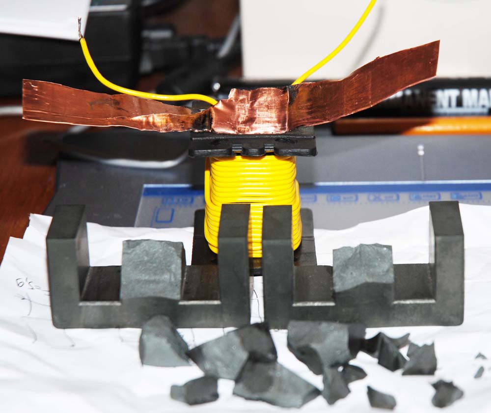

Klim_1 написал : А это что за звер такой? Найти не могу, можно описание (фото, пдф)?
Ну да, найти не можешь! Да их сейчас только ленивый не продаёт. Спроси у любой бабули, торгующей семечками, а если протолкнёшь ей бизнесовое предложение, то она намотает их для тебя сколь хошь. Или сходи сюда: office@teratron.com.ua, или к Терейковскому, или, или, или.
Када сходишь, купишь «железо», типа N87 с зазорием 0,5, намотаешь на нём 8-10 виточков медью 1,5мм^2, и фсё. А скока сотен тысяч в месяц тебе их нада? Могу срубить.
С уважением.

Klim_1 написал : Найти не могу, можно описание (фото, пдф)?
Andron55 написал : Спроси у любой бабули, торгующей семечками
Типа того:

18.06.2010 в 16:01:56
Andron55 Ну так ... теперь всё ясно. Я думал что дроссель такой готовый.... за феррит и виточки - Мультик еще писал что 10 виточков монтажкой (2х0.5) на Ш4х4 на керне по 1мм... Ну и на том хорошо! Скока нада - да пока нискока, такогол добра у самого хватает и мс Терейковским дружим.... ;)
