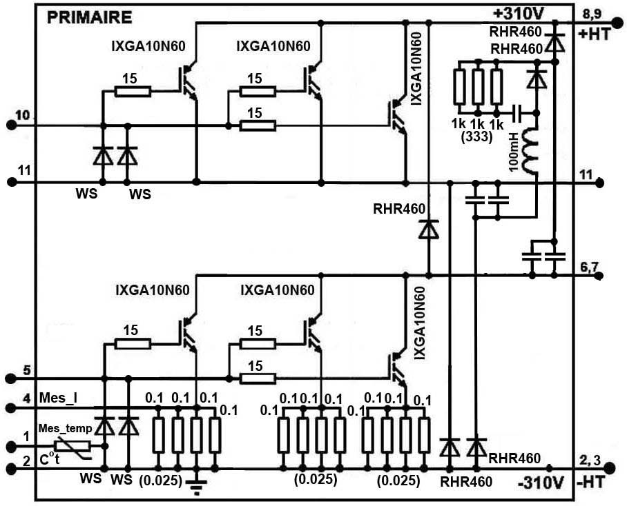

Юрий_Ф написал : Поделитесь - какие выводы??
Выводы те, что не надо IGBT навешивать демпферы, у которых ток "подготовки" к рабочему циклу нарастает мгновенно (RC или C), а надо те, у которых нарастает линейно, ограничиваемый индуктивностью (регенерат).

Ан-162 написал : Выводы те, что не надо IGBT навешивать демпферы, у которых ток "подготовки" к рабочему циклу нарастает мгновенно (RC или C), а надо те, у которых нарастает линейно, ограничиваемый индуктивностью (регенерат).
Набросать примерную схемку.

Ну эт вооще. :a
Вы форум читали, уважаемый? Ладно, забыли. Вот мост Мультика с регенератирными демпферами. С остальными видами демпферов сложностей в освоении возникнуть не должно.

Ан-162 написал : Разобрался-таки.
«Я на Вашем месте сразу бы сел за диссертацию». (с)
Получается, долой RCD снаберы! Во как оно вышло, пригрели мы на своих грудях змеюк подколодных, вредителей тепложадных. И это же надо, никто в целом Мире не догадывался об этом, пока отважный Антей – 162 не проследил тёмной ноченькой за их подлыми делишками.
Отныне они записаны во враги и диверсанты! Срочно изъять из всех девайсов, и за решетку их, за решетку! Но китайсам, немсам, итальянсам и онгличансам ни слова, - пусть мучаются.

Ан-162 написал : Вы форум читали, уважаемый?
Простите не разу не грамотного. Это что то типа вот этого??
Браво! Брависсимо!
Как классик писал: "...и пузцо-то у него сытенькое, и голосок басовитый, и головка тыковкой, по всем статьям шибается на генерала". Чистый енерал от депферии. Вот к чему приводит изучение справочных листков.

Andron55 написал : Получается, долой RCD снаберы!
Andron55 написал : Но китайсам, немсам, итальянсам и онгличансам ни слова, - пусть мучаются.
Вот ... именно! Но похоже мы опоздали. Пром образец, ни тебе по входу C,D,R,W, и ... , ни по выходу. Думал все мухой сгорит, а оно работает и работает, забив на все. А на выходе 180А.

Похоже на схеме ошибка. Период управляющих импульсов вряд ли 55ms.
