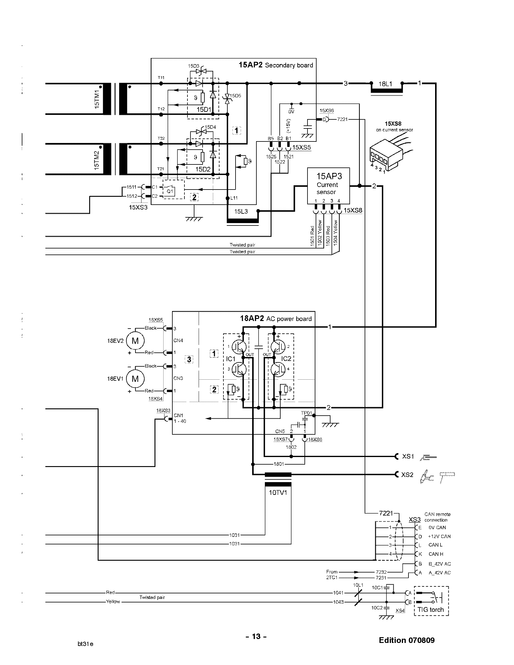

gyrator написал : RC-демпфера на диоде, который я Х.З. зачем удалил, этих выбросов быть не должно.
А у меня и с демпфером 15 нан 5 ом за 400 вольтов прыгает, даже если душить выбросы на ключиках посредством стабилитронов, затягивая каммутацыю. Что я и приклиплял выше. А так да, я за полумостик, но тильки без 600 вольтовых выпрямительных диодов. Иначе это все херня. К примеру горяченький ебу04 на 200амперах сожрет 200 ватт, а тот же HFA140NH60R 400 ватт. А ты не мог бы чуток детальнее пикчу примочки. Мелковато все. У гены для ключика примочки abs чего ? Нишыша не могу разобрать что там изобразил худрук Гиратор :)
gyrator написал : обострился интерес философов к реализации DC/AC.
Дык все остальное уже перемололи усё, скока ж можна одно и тож толочь. И к томуж цена хорошего AC DC TIG , например того же Тритона 220 от EWM примерна три килабакса. А так думаю в сотни 3 можна улажыцца, а то менее.

sam_soft написал : Нишыша не могу разобрать что там изобразил худрук Гиратор
Догнал сам. А ведь работает эта штука. Ну Гиратор, ну и худрук. :) А нельзя ли так сделать чтоб концы Хенри скидывались не в питатель а в нагрузку?. Чета стремно насчот обратного диода. Как бы он не бздрыкнул. Делать типа такого - только перед переключением отпереть половик ( это чтоб паразитные цыркуляции по емкостине клампа не было ). По истечению времени равного периоду тактирования первичного инвертора запереть его и емкостина скинет через дзиод концы Хенри в нагрузку ? Сигнал управы для этого вроде как сформировать несложно из имеющихся сигналов первичного инвертора в AC драйва, если прерывания таймера , тактирующего UC использовать для формирования AC драйва.

gyrator написал : с какого фуя полигон длиной 30см имеет индуктивность 7мкГ, когда примерно такую-же индуктивность имеет сварочный конец Цяма гораздо большей длины?
Нет ответа однако. Мне тоже интересен комент к сей сомнительной цифири. Выше не вспомнил документ - DT-92-1. Там пример "10нГн имеет отрезок круглого провода AWG24 длиной 3/4 дюйма". И это дает 5В при коммутации 10А за 20нсек. А поиметь 7мкГн на 30см было бы счастьем - решена проблема дросселя!

Слушатель написал : Мне тоже интересен комент к сей сомнительной цифири.
Да мерил наверна *** знает чем. Яж потому и попросил Слушателя померить хорошей мерилкой концы у Хенри. Китайски тестер - это порно.
Пару выжымок из мануалов для уважаемой публики. последнему убрать txt. Енто тиф.

sam_soft написал : Пару выжымок
Может и обшибаюсь, но я бы 2 бармалейника по стописят вкл/выкл по очереди бы.
