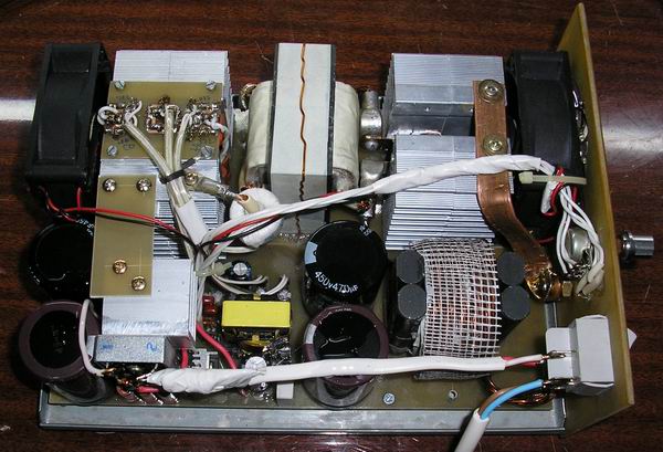

_SERGEY_ написал : 2chernooleg
Зафоткай весь агрегат.
В такой компоновке сделал два полгода назад - оба работают, проблем с нагревом в течении всего лета не замечал (датчики на 80 градусов на диодах и транзисторах). Корпус - обрезанный старый системник.

У меня работает Е65№87, без зазора и проблем. Наш феритик не пробовал. 2chernooleg
Спасибо. Ветниляторы оба на закачку?

2_SERGEY_
и при каком заполнении на хх 18 витков на 40кгц трудятся ? И еще, снабберы стоят и какие если стоят ?

2sam_soft
Заполнение 45% было, щас 2%. Но и на 45% ничего плохого не было, просто снизил Uxx, а то с кондером на выходе почти 100В и неприятно когда они кусаются. Частота чуть побольше 45% - 10мкс импульс. Почему так, потому что первичка в один слой и вторичка естественно тоже, помойму значительный плюс. А ты же вроде как тоже пробовал? Снаберы смешные совсем, незнаю даже толк есть или нет от них 2200пф, 68 ом, 10EТH06. Ну как там твои поделки?
