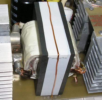

2Bimbom Во-во, у нас на рынке Ш20х28 по сотке за половинку видел, а, например, Ш16х20 тамже по чирику. На порядок разница.

2polinin , нет никакого корня зла, пожалста если хочется и получится.

polinin написал : 2Bimbom Во-во, у нас на рынке Ш20х28 по сотке за половинку видел, а, например, Ш16х20 тамже по чирику. На порядок разница.
На 100А должно хватить - у меня ш20х28 2500нмс1 120 без проблем выдает, ПВ отличный, брал в "Ферроприборе" примерно по 100р за половинку вместе с пересылкой вышло.

2chernooleg Понятно. Спасибо. Обмотки как и какие положил? Частота? (это я чтоб ориентироваться было на что)

polinin написал : 2chernooleg Понятно. Спасибо. Обмотки как и какие положил? Частота? (это я чтоб ориентироваться было на что)
Трансформатор 1 комплект 2500нмс1 ш20х28 1/2 I - 15 витков 37 шт. диам 0.3 II - 9 витков 46 шт. диам 0.45 1/2 I - 15 витков 37 шт. диам 0.3 зазор 2х0.05 мм частота 40 кГц

2chernooleg спасибо.

2chernooleg
Зафоткай весь агрегат.

2Chaynik
Как себя чуствует супертранс что на 30-й странице? Как в работе? Чем феррит резали (интересен способ обработки)? Поделитесь технологией пожалуйста.

2Klim_1
Это не супер-транс, а так,- монстрик. :) Супер- транс, на 16 странице. Этот ещё не наматывал. Нет времени. Но доделаю обязательно. Способ резки прост. Дисковая алмазная пила. Потом немножко шкуркой обработать.

chernooleg написал : Трансформатор 1 комплект 2500нмс1 ш20х28 1/2 I - 15 витков 37 шт. диам 0.3 II - 9 витков 46 шт. диам 0.45 1/2 I - 15 витков 37 шт. диам 0.3 зазор 2х0.05 мм частота 40 кГц
вот это реальные цифры, тоже делал пару раз трансы на Ш20х28, транс на продувку и 120а легко и не принужденно с 6-7 квадратов вторички, для ш20х28 30-35 витков в первичку надо, чтобы транс нормально работал при заполнении 0,5 и небольшой зазор не помешает, а то, что у кого-то там транс на E65 и 40кГц работает с 18 витками первички и без зазоров - сказки скорее всего ...
