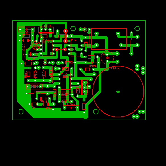

Нарисовал наконец то. Вроде так. Детальки подписаны те что щас стоят. Неподписанная моща резюков - полосатые 0.25.
Кондер по питаю получше поставь. Там порно стоит. Когда стоял только один K73-17b грелся заметно. Паралельный К78-2 подлечил это дело, но все равно лучше епкос поискать или какой эквивалент.
Вся платка примерно 6х7 как и сам радиатор. Места пустого там хватает. Пожалуй и UC3845 там же можна смонтировать со всем барахлом что возле него крутится. Баян из двух транзюков неплохо разводится на платке. Например эммитеры по одной стороне паралелятся , коллекторы по другой. Довольно широкими дорожками.
На фиксатом диоде пластинка 2х3. Все остальное само по себе. Нагрев практически никакой. Но ради справедливости - ветерка от вентиля туда попадает.
Вот спасибочки, Я так всё и представлял себе, и кольта развёл прямо на силе. На радиаторе сидят транзистор и фикс диод. нижний диод отбросил в соответствии с последним писком моды. Вроде влезает всё на плату 60х45.

Странно но пока всё умещается на платке 40х65.
