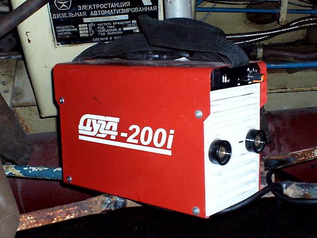

Вот тута http://www.rapidshare.ru/1105019 тот самы лифчик, давно обесчал.
Лектород 1.6, торий , ток уставки примерно 100 ампер. Варилося апаратом Сэм Инжынёринг Ынк. Фотки его гдета были ранее. Я варил, чадо снимало.
Варил на улице, на сонце шоб, иначе нишыша не видать, ветер мешает трохе. Запал идет на мин токе, это примерно 8-10 ампер. Трансик короткий , потому мин ток менее не выходит, УЦ начинает ловить ток намагничения. Про алгиритмус я писал уж, вкратце исчо раз:
тискаем кнопку - пшол газ, держим ска читаем нужным для старт газ. отпускаем - появляется напруга, запаливает дугу коротким тыком , на видева видно что сие очень просто. далее короткий прогрев лектрода и плавный подъем тока до уставки, за 2 сек. Время фиксированное , от уставки не зависит. Варим, надоело варить - тикам кнопку и держым , ток плавно спадает до мин и далее обрыв дуги. Держим кнопку , столько сколько считаем нужным для пост газ. Лектород 1.6 (тоньше у меня нету, и нихде найти не могу)с десяток раз подряд пробовал запаливать и тушыть, надоело уж - порчи вольфрама не замечал, и перезаточка не требовалось. Скорее перезаточка потребуется если гнать киламетровые швы, ну и канешна если тык в расплав, тут уж 100% перезаточка.
Пробовал всякие вариацыи с алгоритмусом. ИМХО то что выше - оптимально и не требует никаких настроек крутелок для управления. Их обилие часто просто напрягает.
Точна такую ж бодягу вточил и в переменник. Как то мне слабо видится нужда в осциляторе. ИМХО это для тех , чей моск не может управиться с нормальным лифчиком. Хотя может для интереса вточу и осцилятор.

Красота!
И звук, и пятно, и сам лифт – всё по-настоящему!:clapping
Молодец, Сэм! Отличный аппаратец срубила твоя Сэм Инжынёринг Ынк..
А что это за модна жализяка, которую ты пытал?
Уж больно красивая, - такую теперь сложно отыскать в подвале, по себе знаю. :)

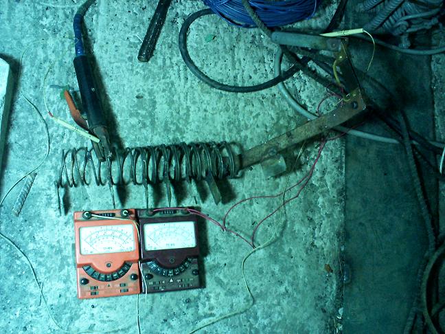

Это "пускачи", они работают на конечное сопротивление и внятную индуктивность стартёра, вряд ли им понравится разряжаться на кз.
Тут что-то типа photoflash надо, на соотв. напряжение.
И то фотофлашные конденсаторы нормированы на несколько сотен - пару тысяч пыхов на "кз" ИФК с паузами для отдыха.

Да абычная жылизяка, четверка или пятёрка , типа для станочка плитка, строгально-сношального самопального приспасоблена была когда то, чистая патаму што ей уж гадков 10 а то и более, шморгаецца перыядически народом, саседским, мне в основном не до того.
А в чом разница то ? Я ни заметил . Варил и люмень, на обратке , порно это сплошная канешна, перегрев вольфрама тройки на 40 амперах даже, мелочь можно как то варить, но не болеее, но самое главное дуга прыгыет. А поджыг тот же, и ничем ниатличаецца. А так, да, для люменя переменник нужон. Чем и азабочен в паследнее время. :) Па крайней мере с балансом хоть, Всё астальное это порно, рафинированое. И толку снего , с постоянки - член
Постоянка - это для чего угодно, но не для люмениевых сплавов
