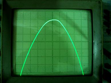

Обнаружил сегодня забавную херню про 1,5KExxxCA - не такие они уж и двунаправленные.
Местами электроды меняешь, напряжение "срабатывания" при токе 10мА у 120-того отличается вольт на десять и температурный коэфф напряжения дюже разный. :eek:
Проверил еще пяток из той же партии - ведут себя одинаково.
Если у кого есть возможность/желание - проверьте, плиз.

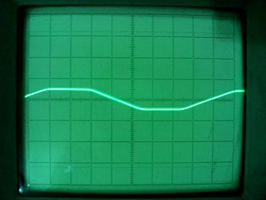

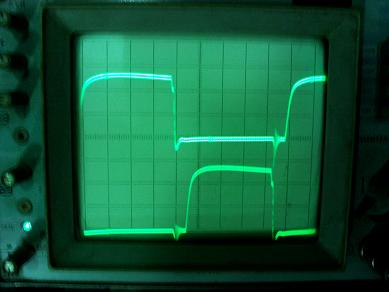

Блаженное время отпуска позволило вплотную заняться проблемой перемагничивания "беззазорного" силового транса в однотатах с контролем тока намагничивания и разработкой простого трансового дриверса, работающего при изменении Кзап от 0 до 0,8.
В виртуале получилось довольно убедительно и осталось проверить на макете.
При виртуальной проверке реакции однотактного мостика, в варианте мультигираторного фиксера (схему мудельки исходного вероянта ранее показывал), на сброс питания от 300 до 120 в получилась такая картинка:

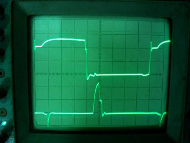

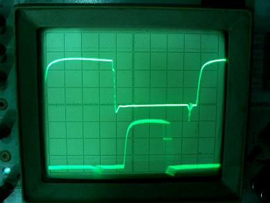

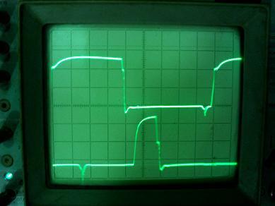

#1306331
gyrator написал : Схему мудельки не показываю, чтобы не говорить "гоп" раньше прыжка-макета.

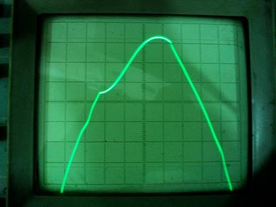

Проверил консепсию четырехквадрантного однотактного прямохода на макете хиленького (100Вт) стильбизирующего перобразователя. Все картинки из симуля увидел на живом макете 1:1. Практическим рЭзультатом стало расширение нижней границы вх. напряжения со 164В до 104В за счёт возможности работы с Кзап>0,5. Закорачивание верхнего ключа не повлияло на работоспособность и параметры стильбизатора, но вдвое сократило кол-во ключей и дриверсов, поскольку по-честному работал с трансовым дриверсом на два канала, позволяющим изменять Кзап от 0 до 0,8. Это конечно эксперимент на выживание ключика, но поскольку симуль не предвидел фатального результата, то решил проверить на том же макете и работу суперфиксера. Т.к. энергия лавины оказалась маленькой, то IRF840 нормально работал и показал приличный запас по напряжению. Поскольку схема использованного макета в силовой части не отличается от показанной в мудельке суперфиксера и мультигираторного фиксера, то приводить ея уже не вижу смысла, а всяческие вероянты контроля тока намагничивания с пом. сверления дырки в сердешнике вже показал.

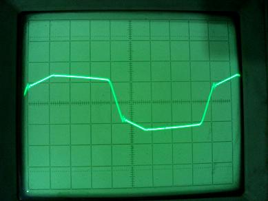

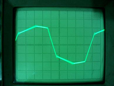

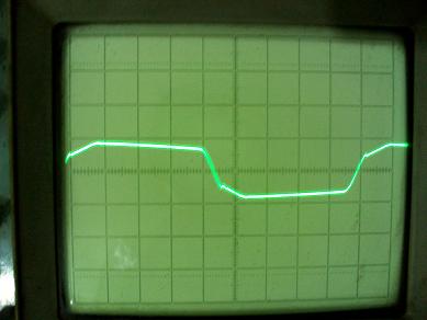

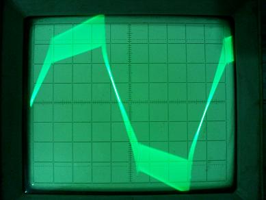

03.08.2009 в 09:59:10
#1306990
Andron55 написал : Почему «четырехквадрантного»?
По местоположению кривой перемагничивания сердешника силового транса.
Для маломощного мультификсера симуль нарисовал такую кривульку:
Ессно, в "живом" макете я не могу смотреть кривую перемагничивания, но могу смотреть форму на датчике тока намагничивания,

04.08.2009 в 01:05:49
#1308173
gyrator написал : По местоположению кривой перемагничивания сердешника силового транса.
А, в этом смысле, тогда понял. Спасибо.
Судя по картинкам, ток намагничивания достигает огромных значений, амплитуда прыгает до 9 ампер. Да ещё и частота коммутации порядка 90кГц.
Стало быть, что бы перемагнититься, трансу приходиться хорошо потрудиться.
Как при таком раскладе чувствует себя транс?
Не тепло ли ему?
С уважением.

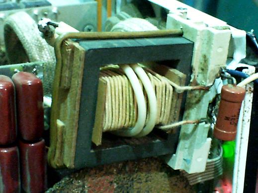

04.08.2009 в 11:48:23
#1308576
Andron55 написал : Как при таком раскладе чувствует себя транс? Не тепло ли ему?
Дык, на эту тему я отписался, когда рассказал об испытаниях чебурашки в составе сильномогучего инвертора. Моё кредо:-использование материала транса по максимуму, а конструктив из нарезанного на пятаки-кольца сердешника очень эффективно отводит тепло и пластины теплостоков в конструктиве транса, да и дросселя тоже, являются непременным условием использования тестируемой мной топологии-технологии. Конечно, использование отечественных ферритов добавляет теплости, но это тоже одно из условий решения задачки. :) А потрудится для перемагничивания сердешнику действительно приходится, ибо энергия на перемагничивание запасается в материале сердешника, а не в зазоре, поэтому одним "концом" кривуля должна окунаться (хотя бы периодически) в нелинейную область где можно "зачерпнуть" потребное. Вопчем, задачка оказалась чрезвычайна интересной, и в результате "ортодоксальный двухтактер" залюбил однотакты. :o
Andron55 написал : Судя по картинкам, ток намагничивания достигает огромных значений, амплитуда прыгает до 9 ампер. Да ещё и частота коммутации порядка 90кГц.
Девять ампер-это в виточке, который вставлен в дырку в сердешнике (2xК20x12x6) и пропущен через колечко штатного Т.Т. В первичке транса эта величина в 56 раз меньше и составляет около 0,16А, а макет работает на частоте 100 кГц.

Maxim_Z написал : Обнаружил сегодня забавную херню про 1,5KExxxCA - не такие они уж и двунаправленные.........Если у кого есть возможность/желание - проверьте, плиз.
Приветствую, форумчане. Ну, я проверял свои. Они были от 180 до 300 вольт, кажись. Разницы не было в напряжении. Скорее наоборот - обратил внимание на строгое равенство напряжений в обеих направлениях (строгое - насколько можно увидеть на осцилле, т.е. не более нескольких вольт разницы). Про температурный коэффициент не скажу - не акцентировался сильно. Знаю, что уходит незначительно, только это проверял. Купленные в нескольких разных местах.

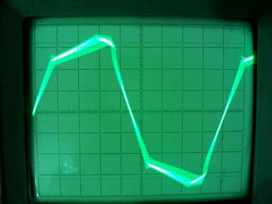

06.08.2009 в 10:55:53
#1311736
Ан-162 написал : (строгое - насколько можно увидеть на осцилле
Осциллоскопически, особенно при малом токе, имхо, трудно заметить. Я Б5-50 щелкал, выставил 10 мА току и напряжением играл туда-сюда. Дык, так срабатывает в ограничение тока, а при реверсе ног супрессора не срабатывает.
Вот пяток 1,5КЕ120СА впараллель из одной партии с разной ориентацией по надписи на общем токе 100 мА в разных полярностях. Таки, разные оне, сцуки, причем разница в напряжении пробоя самого ненагруженного практически не видна
