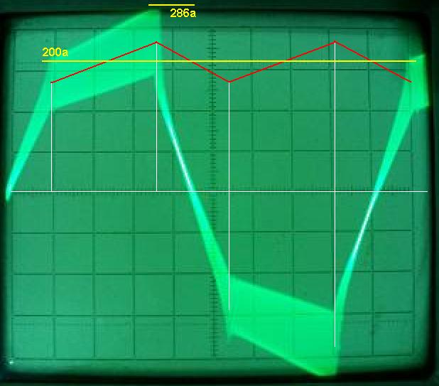

У меня примерно такой же шунт, правда, отводов гораздо больше. Могу выбрать сопротивление 0,15 Ом 0,2 Ом 0,4 Ом. Этого диапазона вполне достаточно для прогона при разных токах. Недостатком таких шунтов является его индуктивность, искажающая осциллографическую картину падения напряжения при питании от импульсников.

Для обратной связи по среднему току нагрузки быстродействия у них более чем достаточно, а для "peak-current mode control" - они медленные. Типовое быстродействие - единицы микросекунд. Кстати, вешаешь на выходе резистор и измеряешь в нем ток датчиком Холла, в результате имеешь гальваноразвязанные датчик напряжения. Как вариант. ДХ берется на минимальный ток и, соответственно, с минимальной ценой. А вообще, они дорогие, собаки...
