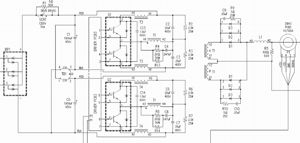

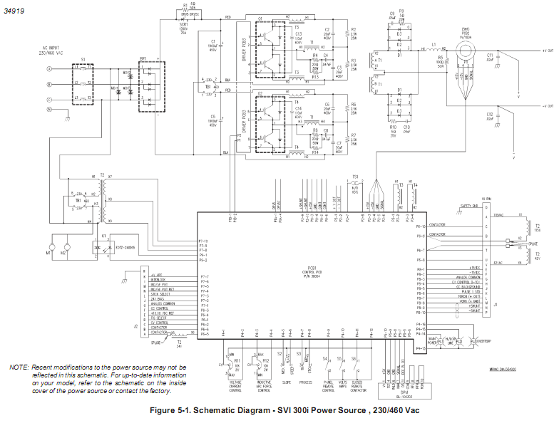

Подскажите плиз, что за топология в прилог. файле - ESAB SVI300i - и для чего стоят T3 C13 и T4 C14 ( по видимому снабберы) и как они работают. Спасибо заранее.

2Jager Обычный полумост. Но зачем-то по каким-то ихим соображениям сделаны две одинаковые ячейки, и они работают на две первичные обмотки одного общего трансформатора (Т1). Работают синхронно и синфазно. T3 C13 и T4 C14 - похоже просто фильтры, а не снабберы. Как работают? да фильтрят потихоньку.

Мне кажется что Т3 и Т4 - скорее токовые трансы, у них и в блок управления обмотки есть...

питание посмотри - АС230/460в, на 220 ячейки параллельно, на 400 - последовательно.

Jager написал : Подскажите плиз, что за топология в прилог. файле - ESAB SVI300i - и для чего стоят T3 C13 и T4 C14 ( по видимому снабберы) и как они работают. Спасибо заранее.
Два полумоста, которые переключателем ТВ1 включаются по питанию параллельно, если одна фаза, или последовательно, если три фазы. C13 и C14 - блокировочные конденсаторы, которые отвязывают от индуктивностей выводов питания, T3 и T4 - трансформаторы тока для защиты. Их выходные обмотки идут на плату управления (справа вверху платы на втором рисунке).

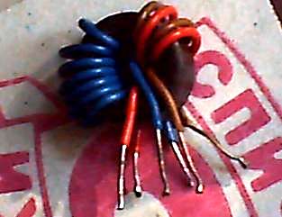

oleg70 , будь добр, подскажи, в СВКАДе как слепить мнобообмоточный трансик насыщающийся небольшой, вот такой как на картинке. Предназначен специально для резкого впадания в насыщение при определенном токе. Заранее спасибо.
