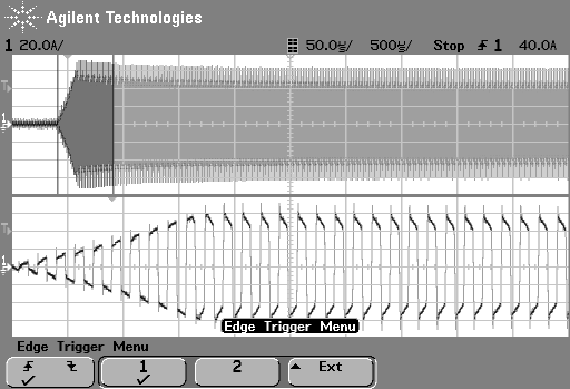

Я тут вроде как мягкое выключение сварганил на свой мост. Гляньте оценивающим взглядом. Прошу сильно не бить - схемка сырая, сегодня родилась только :) во всех режимах не прокручена.
