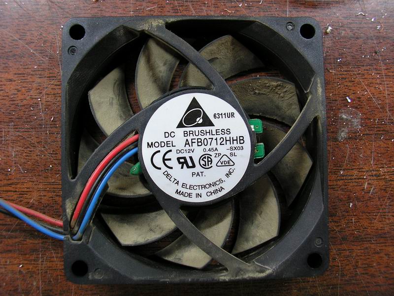

Вот еще, мож кому интересно, бывают и такие вентили. Сегодня системник вычищал, случайно заметил такого зверя (другого слова подобрать несмог) на процовом радиаторе (год назад, при сборке внимания необращал - купил первый попавшийся, увесистый). Что самое интересное (на фотке видно около проводов) стоит термодатчик. Подключил к питателю и нагрел эту зеленую штуковину паяльником, мотор чутьневзлетел. Его размер всего 70х70х15 мм.
