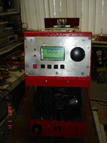

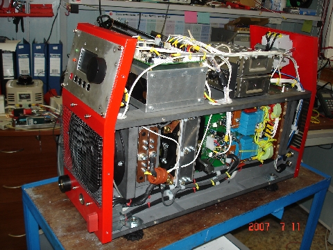

Согласен, но думаю - не только рассейских.... В чём уникальность-то вашего случая? Фотки вашего - видел, вполне, у самого руки зачесались ;) _ Вот, для паритету, мой девайс... (скажу сразу -отладка алгоримов - в процессе)

Bimbom , полный пипец. Снимаю шляпу и от души радуюсь. И с учётом, что без технологов вы это вряд ли смогли бы сделать, свой случай из уникальных вычоркиваю. Судя по фоткам, мои возможности, и видимо способности тоже, гораздо скромнее.

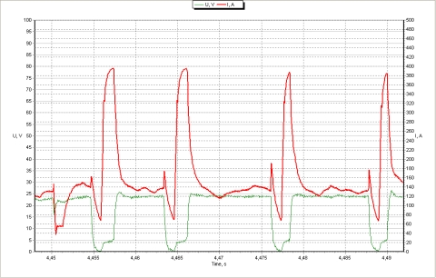

убил.. красота... А ты из какой страны? А эта кривуля на фотке - реальная или желаемая?
