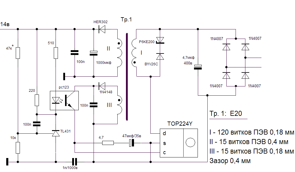

23.11.2007 в 16:37:34
Подскажите, плиз, в этой схеме БП зазор трансформатора указан общий 0,4мм(тоесть 0,2+0,2) или там в каждый стык вкладывается 0,4мм?

23.11.2007 в 17:00:46
2TAV по моему зазор суммарный. И он таки не решающее дело. Главное индуктивность. Если интерес есть к обратноходовикам на ТОР-е , есть толковый ресурс, я по нему все питатели на ТОР делал, от 10 до 100 ватт. Все как часы пашут.

23.11.2007 в 17:10:36
2TAV Нашел, тута http://www.masterkit.ru/info/magshow.php?num=43 Все эт как я понял в конечном счете есть переводная компиляция апнотов, но для тех асоба не силен в аглицком мб полезно. Но картинка цоколевки кажыся кривая. Наверна с оригинала перекочевала :)
