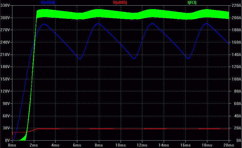

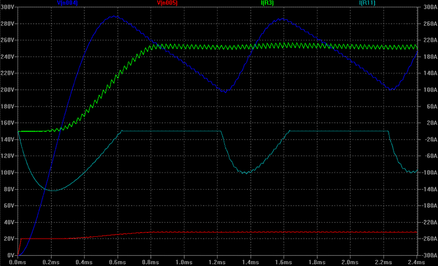

lapa50 написал : 1 к 3. Нагрузка источник 20 В + 0,04 Ом + диод. Это " стандартная дуга"
lapa50 написал : Но это так. Поэтому и жалобы что на слабой сети инвертор не варит.
Не знаю почему, но меня это заинтересовало. Решил в модельке собрать выпрямитель. Ктр=3 (и 2,8 пробовал), Rсети=0,5ом, нагрузка источник 20 В + 0,04 Ом. Емкость 190мкф, потому что частоту сети сделал 500Гц. В нагрузке не вижу никаких провалов аж до 200а. В звене пост тока провалы до 196в. Кто из нас с тобой чтото не учел?

TAV написал : Кто из нас с тобой чтото не учел?
Я сделал серию вычислений. Убрал все обратные связи и смотреп как зависит максимальный ток, в УСТАНОВИВШЕМСЯ РЕЖИМЕ, от питающего напряжения. Получил 300 В-248 А,250-165,200-82,150-5,2. Это при обмотках 3 к 1 и заполнении примерно 0,42. При 2,75 к 1 ток в каждой точке на 20 А больше. Твои результаты исказил дроссель. Постоянная времени разгона инвертора, при индуктивности дросселя 60 мкГн, составляет примерно 1 миллисекунду при 500 Гц он все и сгладил. Сделай один расчет при 100 Гц и все станет на свои места.

26.11.2007 в 21:23:58
lapa50 написал : Сделай один расчет при 100 Гц и все станет на свои места.
Следуя совету - сделал. Качественных изменений не заметил. У меня пентиум м 1,6 считал больше получаса... и raw-файл насчитал 544мб. Так что больше считать такие модельки чтото не хочется. Вернусь на 500Гц.

26.11.2007 в 21:48:26
TAV написал : Следуя совету - сделал. Качественных изменений не заметил. У меня пентиум м 1,6 считал больше получаса... и raw-файл насчитал 544мб. Так что больше считать такие модельки чтото не хочется. Вернусь на 500Гц.
Ну и у меня считает еще дольше и raw-файл 670 Мб винт от них ломится. Но я считаю фиксатого. Модель максимальнно близка к реальной схеме мне ее у Володина почистили. Что в таком случае считает твой комп.
