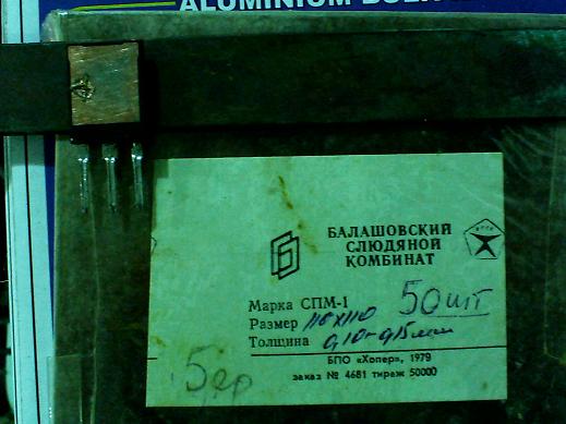

Нашел все, что надобно для дальнейшей работы по переделке инвертора. Только не знаю, как бы лучше медную ленту-шину сделать плоской, она не настолько тонка, чтоб просто прижимом ее расправило, и не настолько толстая, чтоб просто шлифовать. Около 1-1,5 мм. Мягкая. Деформирована "пропеллером". Может кто чего присоветует.:confused: Буду очень благодарен.
