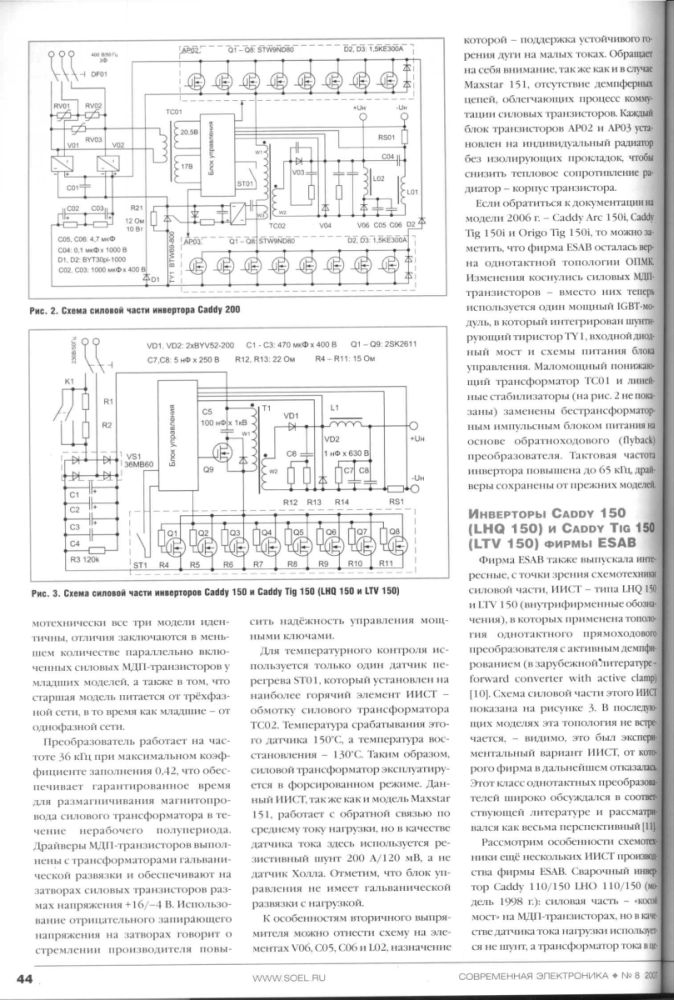

03.12.2007 в 14:05:53
gyrator написал : Малость доработал и теперь можно. Бармалееподобный фиксер работает в более широком диапазоне входного напряжения чем бармалейник и обычный фиксер.
Топология напоминает топологию Caddy 150 (LHQ150), любезно предоставленной С.Петровым в его статье "Схемотехника промышленных сварочных инверторов" http://www.soel.ru/issues/?id=343858, там она называется forward with active clamp... Правда, эти аппараты сняли с производства... ;)
