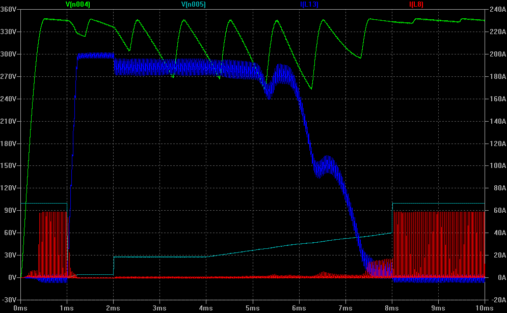

08.12.2007 в 19:46:24
Aziat написал : Смотри участок 1 рис.8. Дуга там есть, была и будет
Так, друзья, давайте не будем путать понятия "длинная дуга", когда увеличивается физическая длина дуги сварщиком, и понятие "участок 1 ВАХ дуги - падающая, с отрицательным диф сопротивлением". Надо понимать, что ВАХ снимается для равного расстояния между электродами. Если мы задали рабочий ток 160а и меняем руками длину дуги, то при всем желании мы не попадаем в падающий участок ВАХ, ведь ток не падает до 80-50-20а. Если мы растягиваем дугу до предела - ток резко падает (ограничены возможности источника по напряжению) и дуга гаснет, потому что меньший ток (участок один) требует еще большего напряжения. В первом участке ВАХ дуга будет работать только на токах 20-80а и не на длинной дуге.
08.12.2007 в 20:40:46
Aziat написал : режим,-длинная дуга. Нарисуй, что там делается.
Вот, попробовал изобразить увеличение напряжения на дуге - "растяжение". сразу скажу - на токах меньше 80а модель не описывает дугу, поэтому в том диапазоне график пока некорректен. Еще подумаю как сделать модель дуги в этом диапазоне.
Слушатель
Слушатель
Регистрация: 27.04.2007
Саратов
Сообщений: 2291
08.12.2007 в 22:25:34
TAV написал : Попробуй в модельке, посмотри.
Посмотреть полезно, но просто логика противится. Одно дело следить за током до 3..6А отдельно. Другое дело разглядывать его как насадку на постамент в 50А, где еще выходной дроссель свое присутствие метит. Плюс мусор всякий в виде Ls и прочих паразитов. Слыхал пробовали, об удачах - нет.
08.12.2007 в 22:45:45
Слушатель написал : Другое дело разглядывать его как насадку на постамент в 50А
Так а речь не идет о рассматривании 3-6А на постаменте в 50А. Смысл в другом - за током намагничивания, собственно говоря, не следим вообще. Есть он как насадка в сигнале ОС - ну и пусть. Если ОС не сильно тормознутая - отработает нарастание тока и от нагрузки и от насыщения. Вот и все. А для холостого хода - отдельный режим с ограничением заполнения, как мера упреждающая насыщение.
