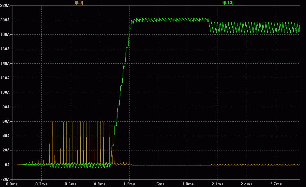

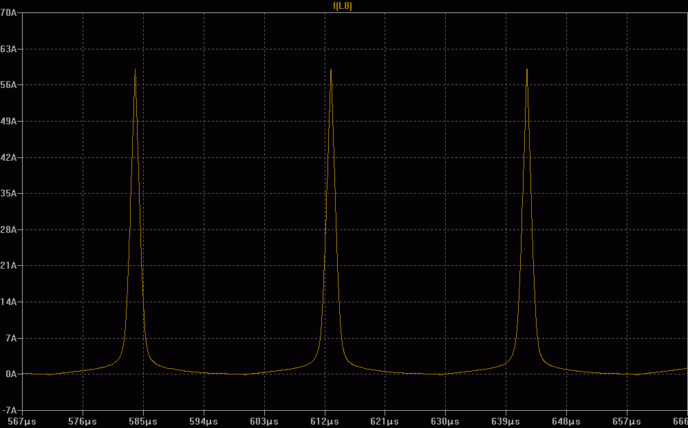

2Ан-162 Сейчас попробовал в модели: питание поднял до 350в, Кзап_макс=0,48, загнал сердечник в дикое насыщение (см. рисунок). В рабочем режиме ток через ключ до 33а, ср мощность рассеяния порядка 26вт, в режиме холостого хода ток через ключ до 47а, ср мощность рассеяния порядка 10вт. Ключи - два впараллель. Такой вот расклад. Реально так насыщать сердечник не буду (заполнение поменьше, частоту повыше), потому и считаю что ключи должны держать. Забыл указать - в насыщение загнал до срабатывания ОС по току.

TAV написал : Забыл указать - в насыщение загнал до срабатывания ОС по току
И шо, кад правильно считает задержки ОС+драйвер+ключи+температурная зависимость этих составляющих? А еще есть такой режим,-длинная дуга. Нарисуй, что там делается.
