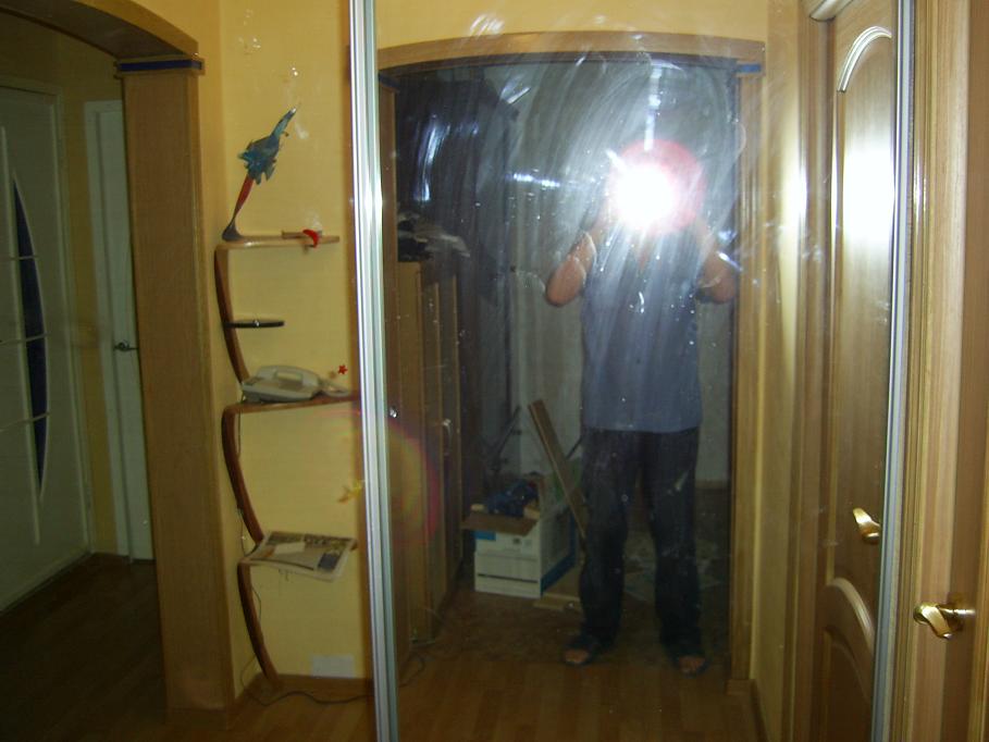

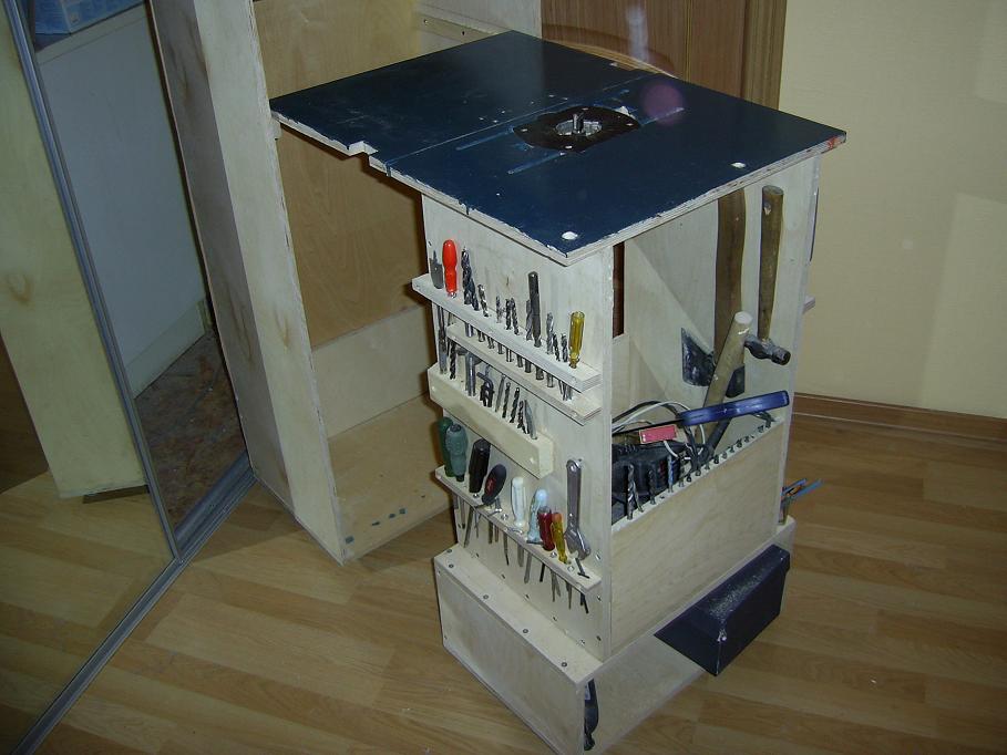

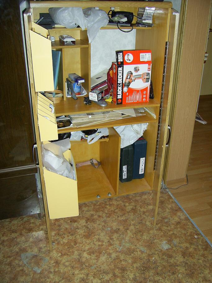

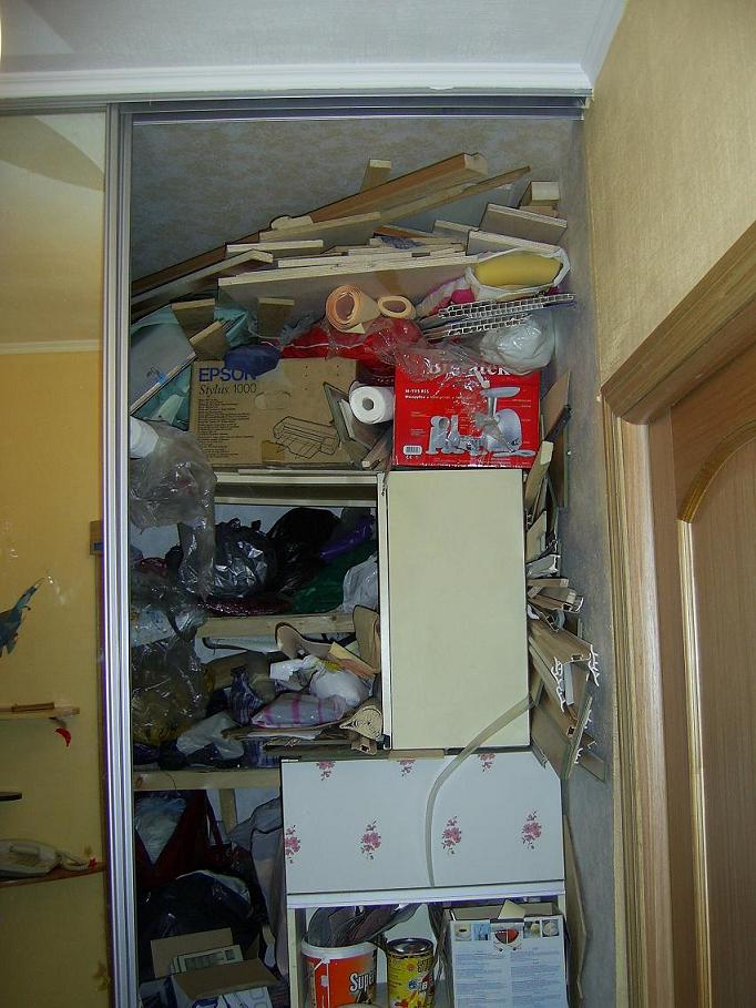

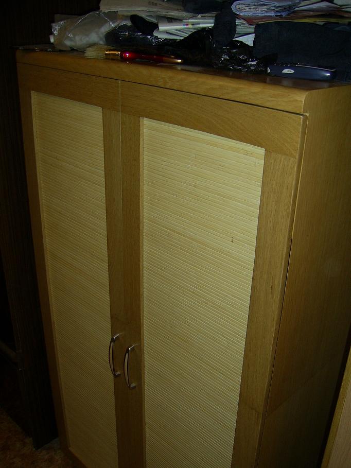

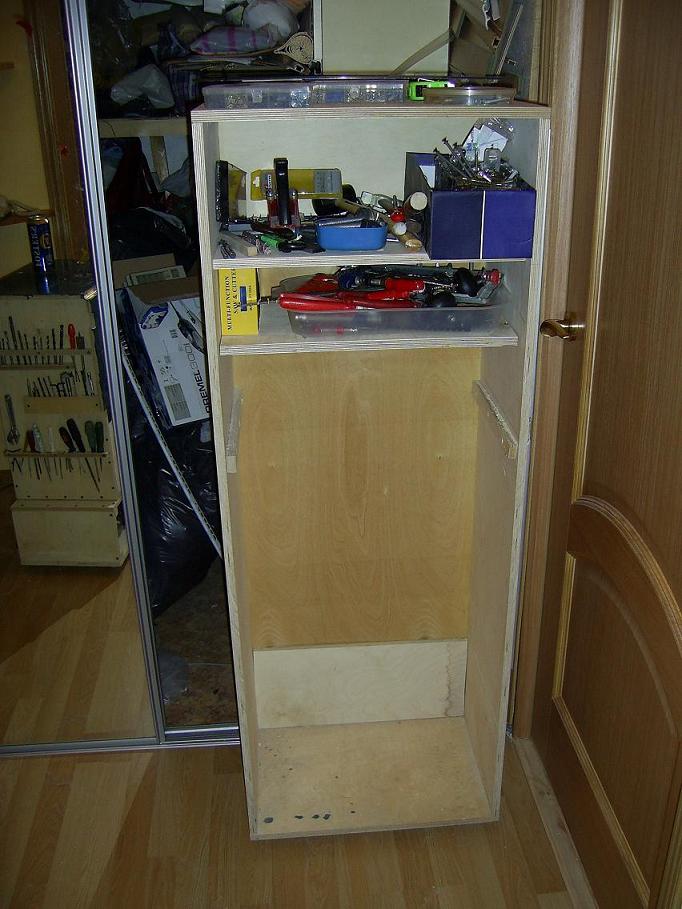

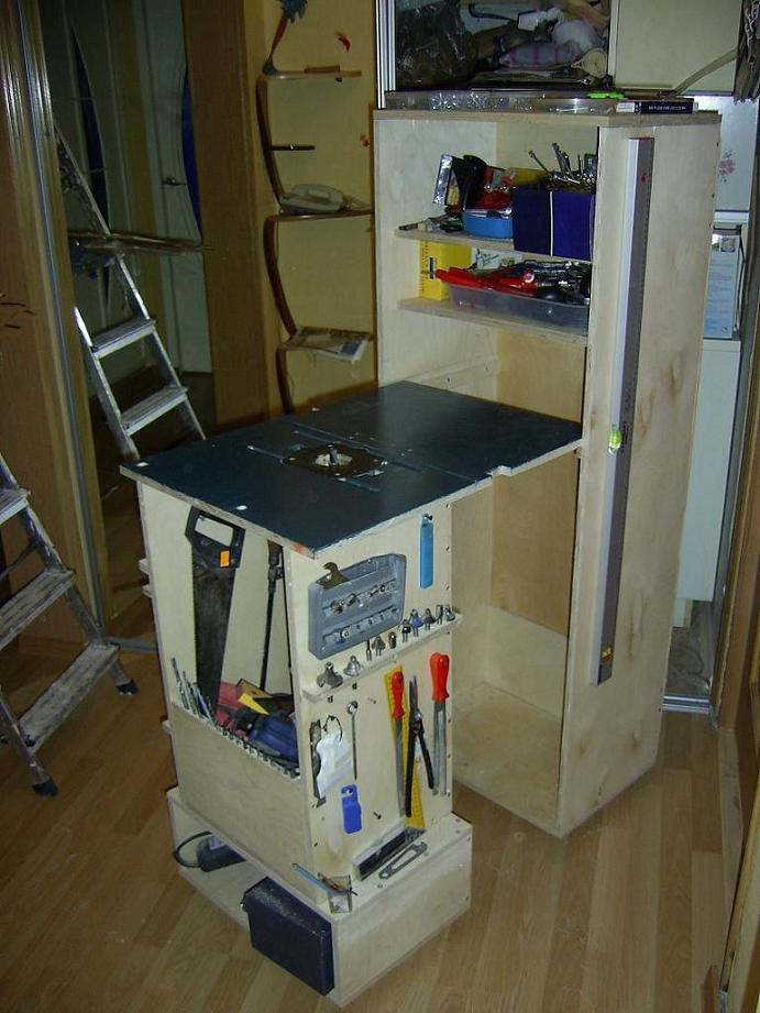

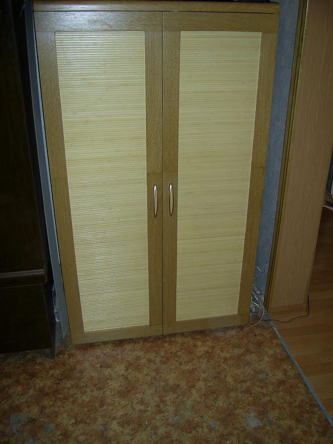

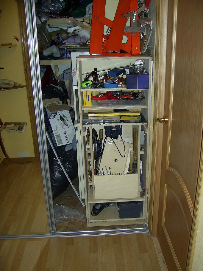

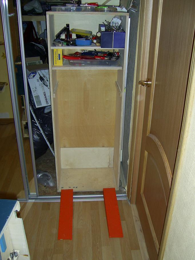

Домашнего мастера всяк обидеть норовит. Когда он нужное для дома и семьи смастерит - тогда молодец. А вот чтоб ему место для инструмента в квартире достаточно выделить, так сразу фигвам рисуют. В итоге после переезда в новую квартиру запланированное жизненное пространство под мастерскую 1,75*1,75 метра и изготовленные стеллажи оказались занятыми чем угодно, но только не инструментами. Заурядная кладовка получилась, закрытая двумя зеркальными дверьми-купе (фото 2, 11). Вы думаете мастер не бился за жизненное пространство? Еще как! Даже начал делать себе спецшкаф, но по ходу проект слишком понравился жене и трансформировался в ее компьютерный комодик (фото 13, 14, 15). Вздохнул горестно мастер и сделал уж совсем маленький шкафчик себе (фото 3-9). А чтоб глаза не мозолил неблагодарному семейству, запрятал в зазеркалье (фото 10). И интерьер сыт, и мастер цел.

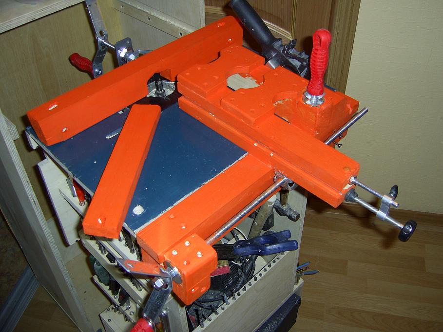

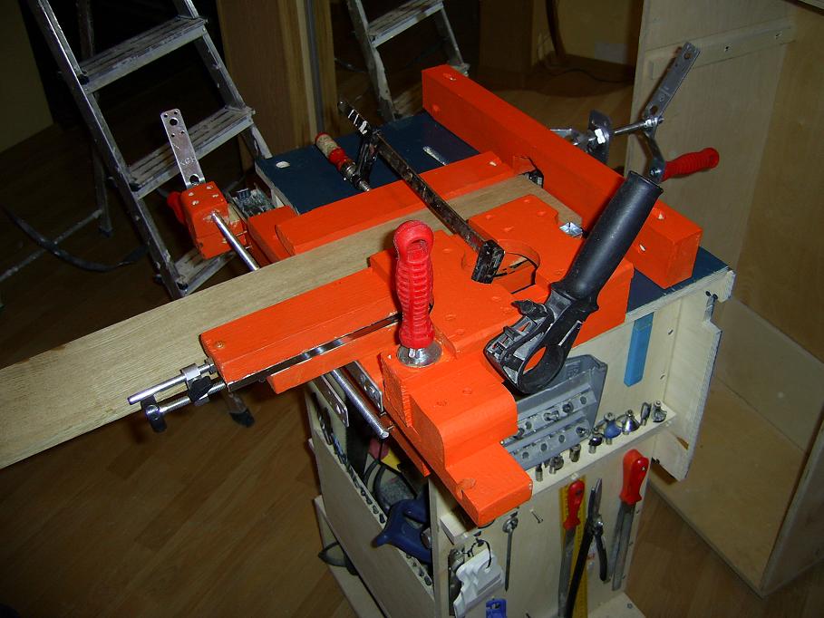

Очень даже!! а что за фрезер и обвес ввиде каретки,это самопал или приблуда к этому фрезеру? а пылесос как ставите.а то можно не тока шкапчик но и квартиру засыпать всякой какаой?

Фрезер Ferm, номер не помню, дома помотрю. Все приспособы - самопал из брусков, направляющих для мебельных ящиков, всяких разных металлических скоб, болтов, гаек, прутка с резьбой, запчасти от сломанного стусла, остатков краски. С пылесосом сфотографировать просто забыл.
