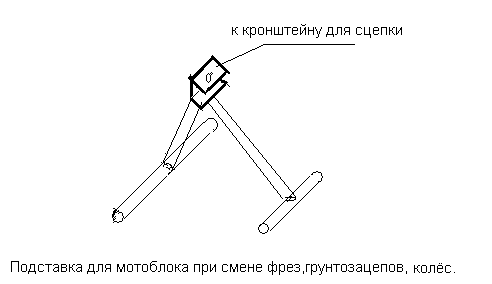

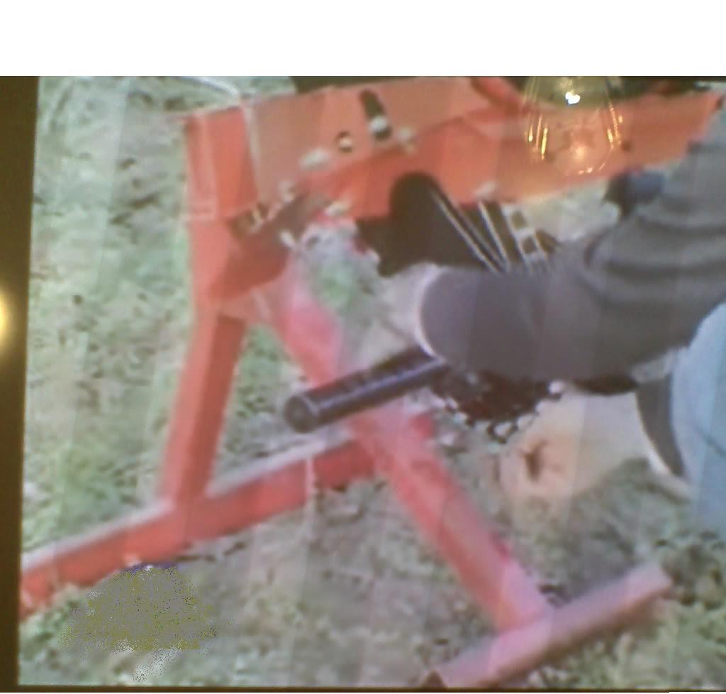

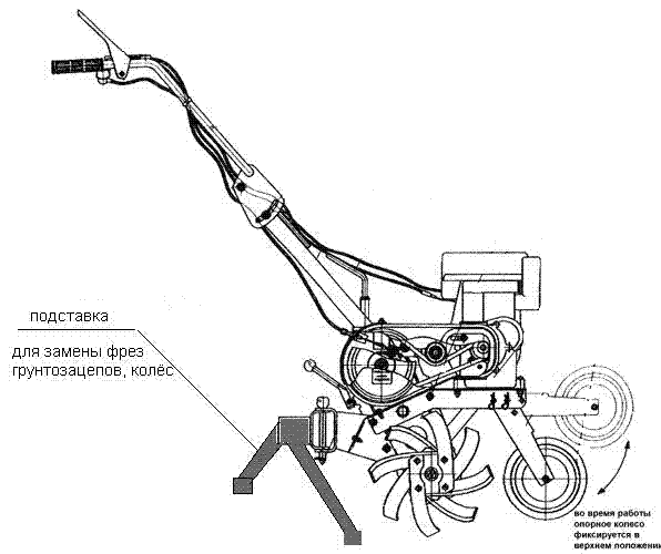

Недавно мучился с выбором мотокультиватора ну и естественно пришлось перечитать все темы касающиеся мотоблоков(мотокультиваторов), и ни в одной не встретил подставки для смены фрез на колёса. Один подставляет чурочки, другой кирпичики... В одном из рекламных роликов увидел эту приспособу и предлагаю ознакомиться всем желающим и нуждающимся;)
Извиняйте за качество:o

Вроде удобно, согласен!
Но, лично мне, наверно будет лень тащить эту приспособу из какого нить сарая.
Как-то я приспособился, в одиночестве, без особых затруднений меняю фрезы на колеса.... Хотя иногда и матерюсь, от неудачных попыток попасть штифтом в отверстие полуоси

Если воздухофильтр масляный, то масло может и перелиться. Нужно проэкспериментировать по поводу максимально допустимого безопасного угла наклона.

Стойки регулируются по высоте. Фото третьей стойки (под сцепку)не делал.

Shihan написал : и ни в одной не встретил подставки для смены фрез на колёса. Один подставляет чурочки, другой кирпичики...
Пользуюсь подножкой- кенгурятником, которая всегда с МБ [http://www.mastercity.ru/vforum/attachment.php? attachmentid=139024&d=1273433034](http://www.mastercity.ru/vforum/attachment.php? attachmentid=139024&d=1273433034) и http://www.mastercity.ru/vforum/attachment.php?attachmentid=99035&d=1254594440 но можно и снять http://www.mastercity.ru/vforum/attachment.php?attachmentid=103169&d=1256574508 Но МБ 105кг - немного нужно напрячься.

Shihan написал : ни в одной не встретил подставки для смены фрез на колёса
Пока обхожусь без подставки, хотя уже тяжеловато. Ставлю фрезу в зоне досягаемости руки, поднимаю МБ за трубу кенгурятника одной рукой, другой снимаю колесо (предварительно забираю болт), вставляю фрезу. Но с подставкой все же удобнее!

Приспособился вот-так:
