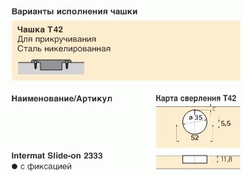

karlusha написал : 3-4 мм это действительно много для фасада
Лучше его не трогать, а всё заранее посчитать. Какова высота петли? Какова толщина фасада? Есть ли запас примерно 5-7 мм?
n-p-n
n-p-n
Регистрация: 19.03.2007
Сообщений: 16598
07.03.2008 в 20:23:06
2 karlusha не знаю. Но не всегда качество можно на вид определить. Хотя, как правило, видно.
2 MADg400DnMAX в стандартном примере Hettich :

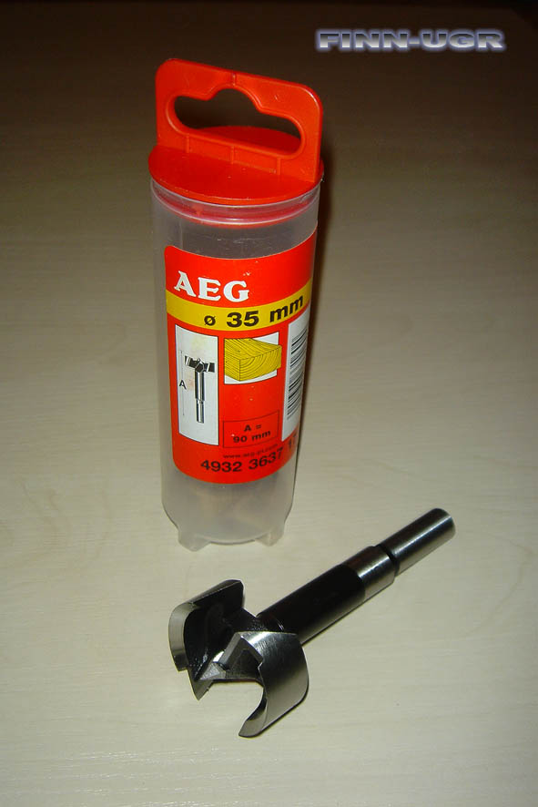

karlusha написал : А по качеству не знаете что лучше?
Может это?! Совет любителя, так сказать...
karlusha
karlusha
Регистрация: 24.06.2006
Сообщений: 1696
08.03.2008 в 19:17:48
FINN-UGR написал : Может это?!
я купила не такое, черное да и крылышки как-то по-другому, когда смотришь на подошву, но плоское,только выступает шип и лезвие
